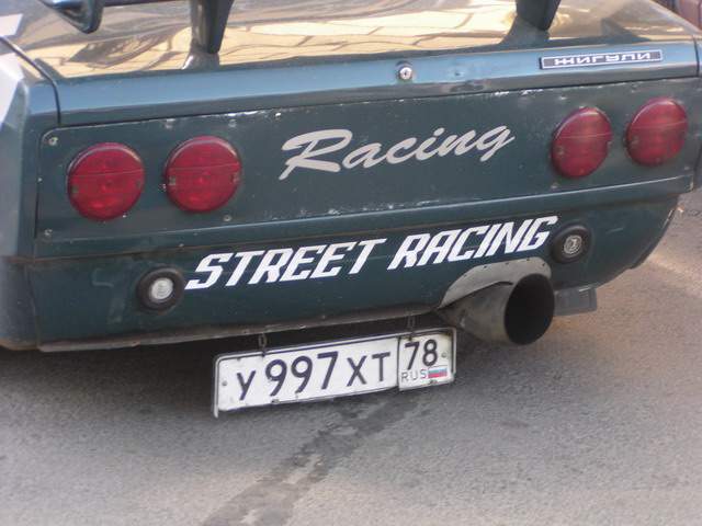

Siin on mingi vene leidur kasutanud omaaegseid universaaltulesid, neid leidus nii traktori järelkärudel, uazikutel, veokatel ja muudel aparaatidel. Otsi kuskilt välja ja lase käia. Enne tee arvutiga oma kopikast VT ja vaata kas selline asi võiks üldse sobida, imo pole asi vaeva väärt:rolleyesPilt

Algselt postitas: GTA
Jajaa...olen ka näinud selliseid piltidel...aga siiski esialgu otsin midagi ilusamat...näitex keskel põleb tavaline tuli ja pidurituli ümbritseb seda ringiga kui vajutad or smt... et asi selles, kuna ehitan kapitaalset tuuningmasinat sellest sis tahax võimalikult ilusaid asju külge toppida..mitte et need tglt nüüd koledad olex... a aitäh mõtte eest

Veel üks vaimusünnitis.Neid tulesi paigaldades pead arvestama ka oran?i suunatulega,vaata kuidas Ameerika
autosi nokitakse.

arvi näidatud pildil on tegu Hella toodanguga. ongi kohe sellised universaal tuled. see äärmine ring ja keskmine osa on eraldi ostetavad. äärmisi on punase tasustaga + punased ledid, valge taust + punased ledid ja tavaline punane helkurtaust. keskmisi osasi on punaseid ja valgeid ning nn suitsutatud valgeid. viimased kaks on suunatuledeks. asi on siis nii et need välimised ringid on nn tavatuled ja keskmised osad vastavalt piduri, udu või suunatuled. hinnad suht kirved. võib öelda et üks välimine ring ledidega ja keskmine osa on veits üle 500eegu. asja positiivne külg on see, et neid müüakse ka eestis ning arkis ei tule nendega ühtegi probleemi kuna asjad on legaalse, ehk E märgiga.
rääkides nendest ümargustest veokatuledest, siis Truckpartsis on need täitsa müügil ja ei olnud minuteada üldse kallid. www.truckparts.ee vist oli.
