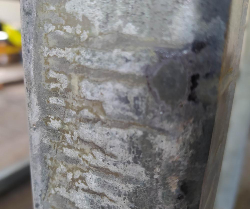

Haljas raud
Haljas raud

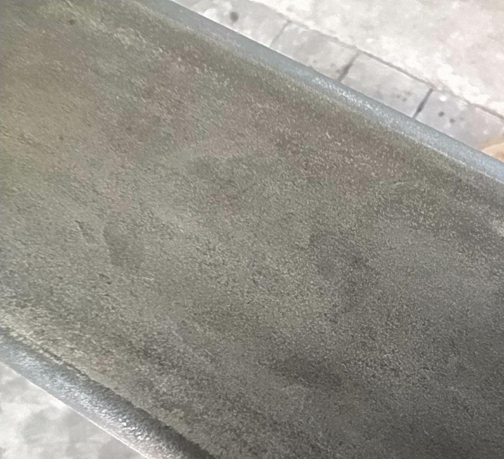

Hprustigatöödeldud
Hprustigatöödeldud
