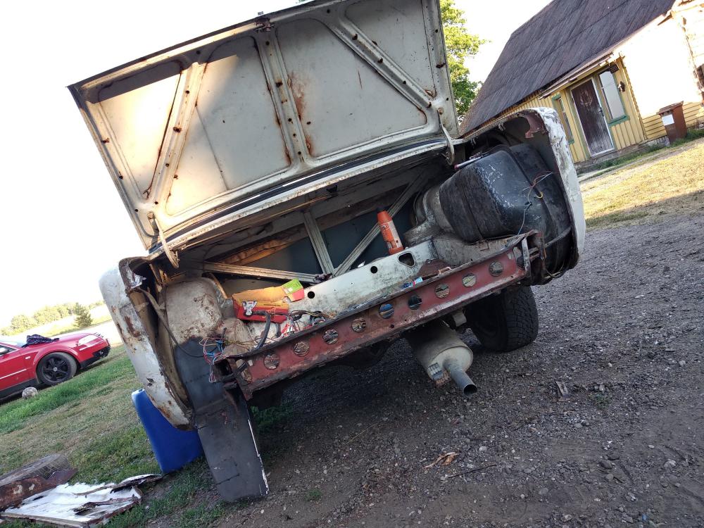

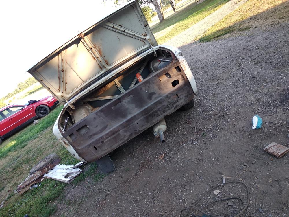

Ise tegin ka suvel esimest korda ja kõige hullem asi oli seleõle vana küljest ära saamine, mõtlen neid keevitus kohti kõiki ilusti lahti saada, ma alguses kasutasin peitlit aga pärast sain tuttavalt samasuguse asja mis töötas õhu pealt ja see muutis asja väga kergeks. Ma vahetasin selle ühe õhtuga ära :) pildil pole küll masinakd 06 aga tööpõhimõte on neil sama :)

Gregor kirjutas:Ise tegin ka suvel esimest korda ja kõige hullem asi oli seleõle vana küljest ära saamine, mõtlen neid keevitus kohti kõiki ilusti lahti saada, ma alguses kasutasin peitlit aga pärast sain tuttavalt samasuguse asja mis töötas õhu pealt ja see muutis asja väga kergeks. Ma vahetasin selle ühe õhtuga ära :) pildil pole küll masinakd 06 aga tööpõhimõte on neil sama :)
Kuidas see keevitus seal lahendatud oli, miski punktkeevitus? Ja kuidas tagasi sai pandud? Ehk on tööst ka lähemalt pilti? Huvi on suur ise teha ja õppida, mistõttu hetkel lihtsalt vesistan suud ja uurin maid. :D

Kahjuks ligemalt pole, ei tea miks suvel ei teinud ligemalt, aga keevituse lahendasin nii, et uuele plekile tegin augud sisse ja siis sealt punktisin ta väikse vooluga kinni, ennem tegin vanad punktkeevituse kohad kõik puhtaks ja vajadusel parandasin, osad vanad punktkeevituse kohtadesse tuli auk, aga seda sai koha ära kasutada uue kinnitamiseks. Keevituse vool aja kuskil proovi tüki peal ideaalselt paika, muidu hakkab läbi põletama kohe ja siis mõnus parandada sul seda :D edu tegemisel ;)
