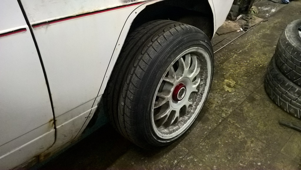

Tervitus.Olen jõudnud masina ehitusega nii kaugele,et peaks tiivakaared ära lõikama laiendite jaoks.Kui kaugelt oleks koige õigem lõigata,et tulemus ilus jääks? Esimestega asi lihtne vist,laiend peale ja ära märkida markeriga ning lõigata siis vahetult ,kus laiendi toetuspind tiivale lõppeb ? Tagumisel ukse serv ka ,kuidas sealt jääb ? Kas keevitate plekiriba vahele ,et arka ja tiib jälle ühendada? Kas logarid olete ka tagasi pannud kui kaared loigatud ? Aitäh

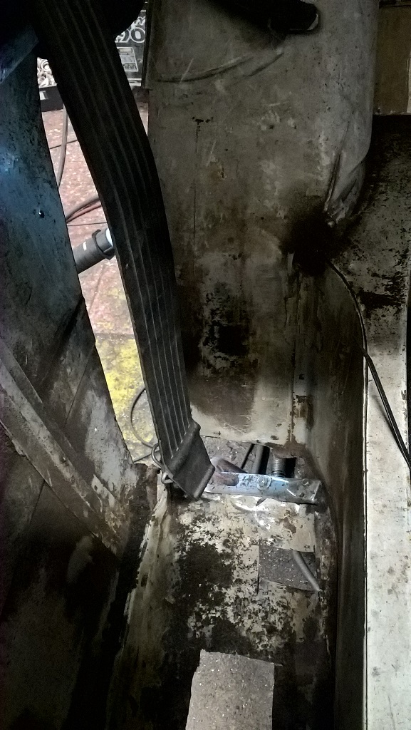

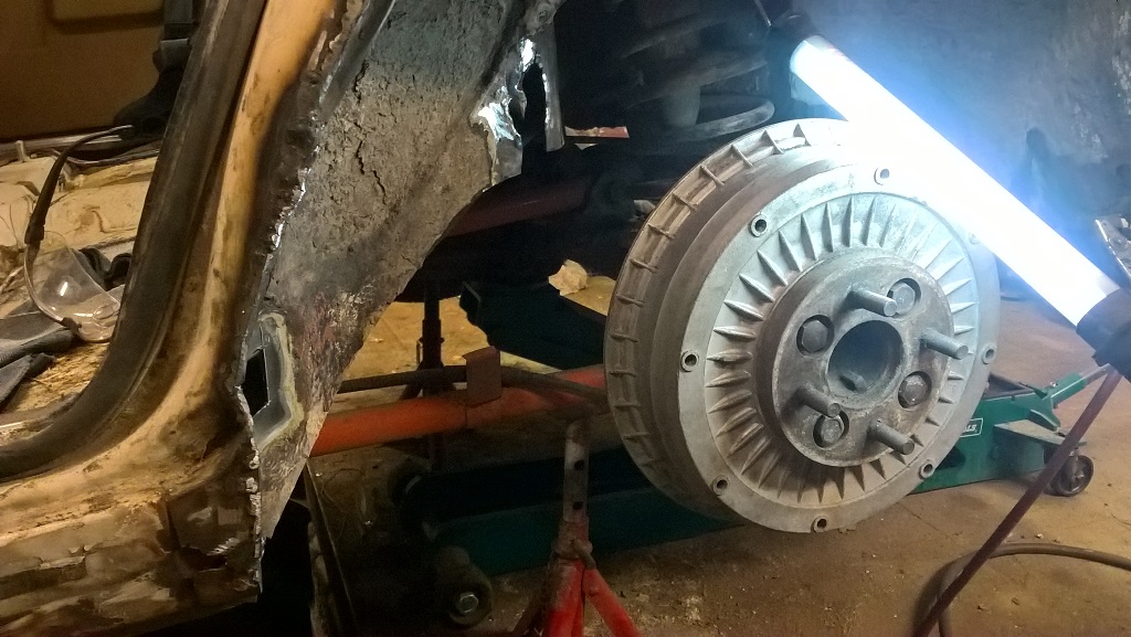

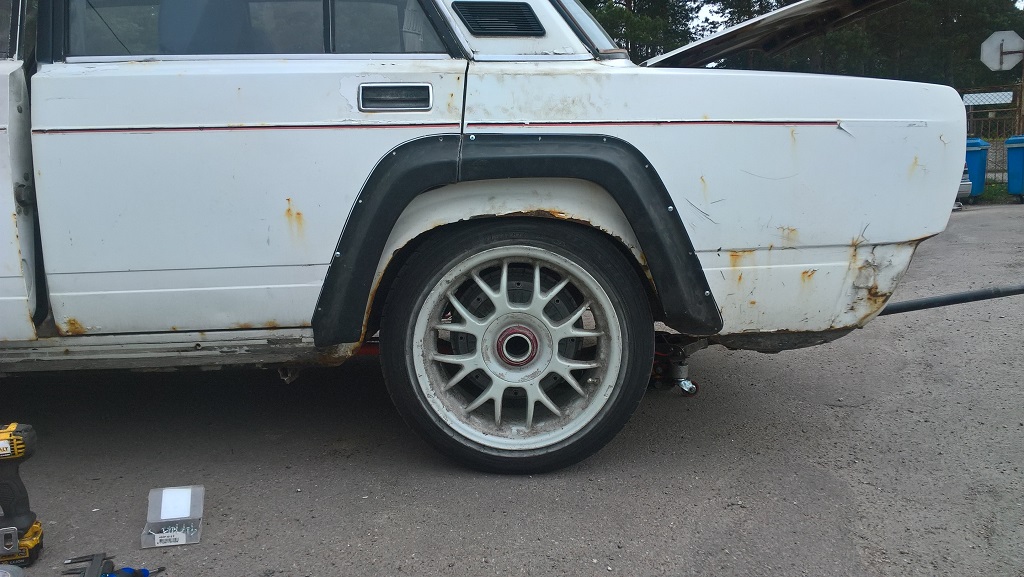

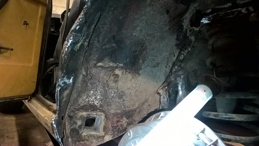

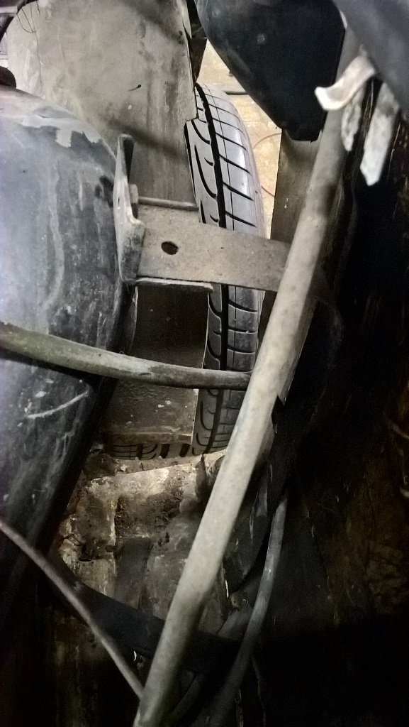

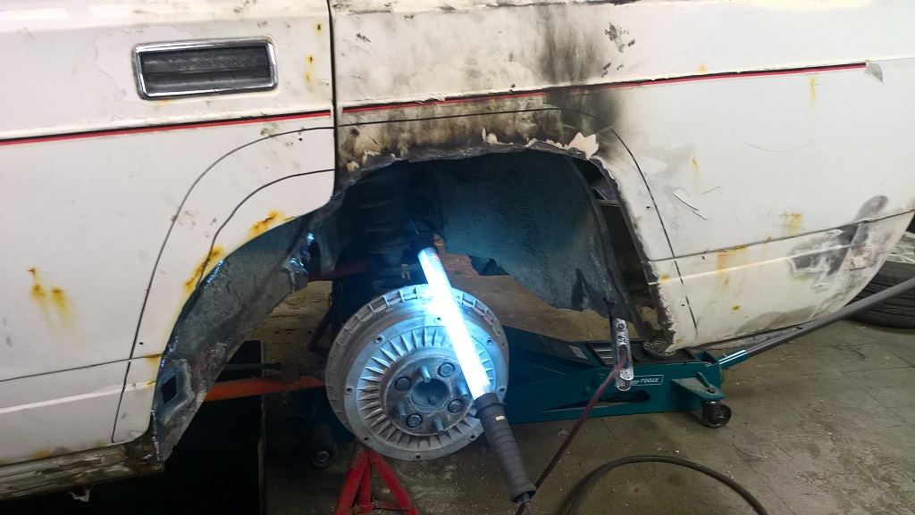

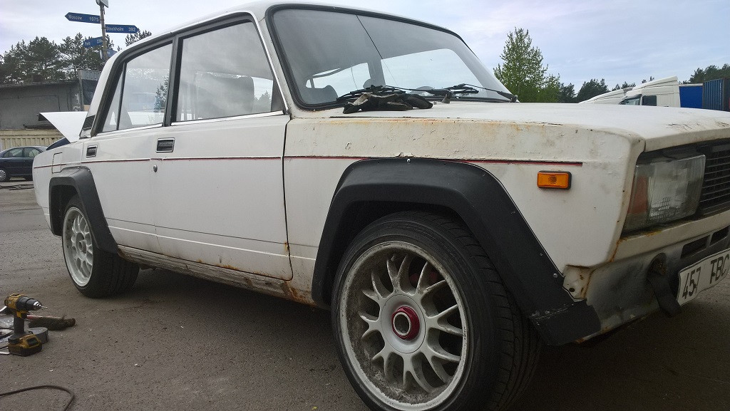

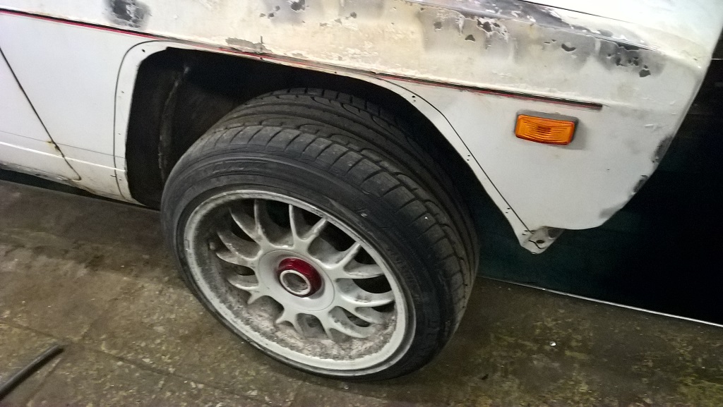

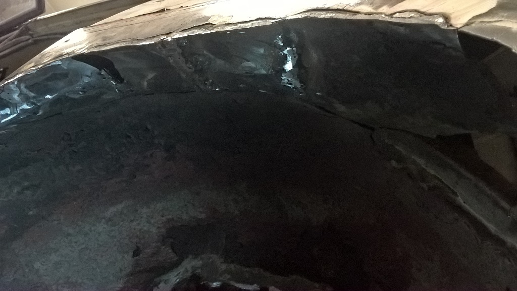

Kuna sai ka alustatud VFTS-i stiilis laiendite paigaldusega, siis lisan mõned töö käigus tehtud pildid. Kuigi uksele sai joon peale märgitud, siis esialgu ei plaani ust lõikuda. Hetkel veel tegelen keevitamisega, logareid paigaldada ei plaani.

Milliseid flantse kasutada, nii ees kui ka taga? Kas 20mm või 25mm? Kui suured veljed?

Flantsid sõltuvad velgedest. Veljed sõltuvad rehvist, mida kasutada tahad. Kui seda kõike ainult välimuse pärast teha, siis ostad veljed, mis meeldivad. Proovid alla. Mõõdad palju unistuste look-ist puudu jääb. Ja siis paned flantsi vahele.

Kui tahad veel autot 15" rattaga keerama ka saada. Siis tuleb esimesi rattakoopaid ka modida.
