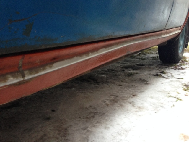

Tervist! Sai äsja soetatud 1976 a 2101 ja probleemi valmistavad mõlki sõidetud küljekarbid.
Tundub, et nendega võiks ju minna kahte erinevat teed:
1. Vahetada küljekarpide plekid välja
2. Lasta mõlgid tagasi tõmmata
Äkki teadjamad mehed oskavad kommenteerida, kumb on odavam/mõistlikum lahendus.

Mina vahetaksin karbid välja. kui need karbiliistud sealt ära võtad on seal all kindlasti ka roostet ja kindlasti ka mujal. Aga muidugi oleneb millist tulemust tahta

Pole sul seal midagi välja tõmmata. Parimal juhul saad kogu roostetanud karbi küljest korraga tõmmata. Nii lihtne see aga paraku pole. Uued karbid, ei miskit muud.

Kõik sõltub seisukorrast.
Lööd seespoolt välja, kui löömist ei kannata, siis tuleb vahetada.
