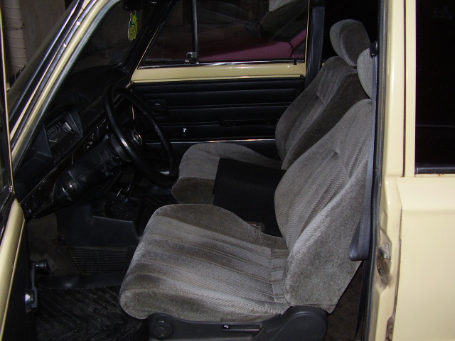

Või on parem, kui on lihtsalt poldid läbi põhja?Pilt
Postitusi: 1086
Minu autos kah siis saabi istmed , kintitatud on nad põhjapeal olevatele karpraudadele (ise juurde pandus, vana süsteem eemaldatud va. põhjapealne kolmnurkne tugevdus mis jookseb risti.) saabi istmetega aint 1 viga üldjuhul, istme keskkoht ja rooli keskoht ei jää kohakuti,

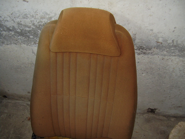

Mina panin enda 01 honda acordi (88a) omad päris hästi istuvad.saan liigutada edasi tagasi üless alla
ja selja tuge kaPilt
