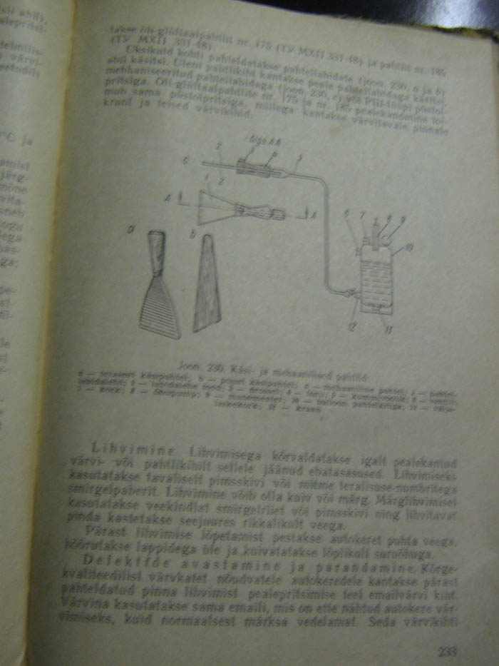

Panen siia mõned leheküljed raamatust AUTODE REMONT.
Esikaan on selline ramatul:Pilt

Leheküljed on pildistatud sellese halb kvaliteet,aga kui tahta saab midagi aru ikka.Pilt

See info pärineb ilmselt eelmise sajandi keskpaigast. Ei usu ,et neid matrjale enam saadaval oleks ja veelvähem ,et keegi viitsiks nendega jännata.

Algselt postitas: Tarts
Materjalid saab ju mõttes uutega asendada ja tehnoloogijat saab ka edasi arendada ,aga mingi alge on siin sees ju.
Selles raamatus on põhiliselt zil ja gaz-id:D
