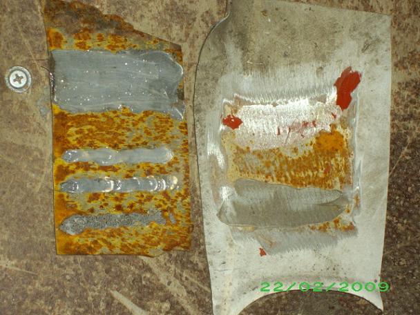

Postitus Postitas motamees »
Piltidelt panin tähele, et üks silikoni triip on mingil ajal lisandunud. 14.11.2008 kuupäevaga pildil on lisatriip juba olemas. Meenus, et tõin siis koju silikoni juurde ja lisasin veel ühe sordi.
Makro ja punase silikoni (mootori tihendite tegemiseks) eemaldasin, et näha all toimuvat. Teistega on niigi asi selge.
Punane silikon oli väga tugevasti kinni. Ei hakanudki kõike püüdma.Pilt

Nüüd paluks samasugune katse värvitud plekitükkidega ooteajaga nii 2...3 aastat ;)

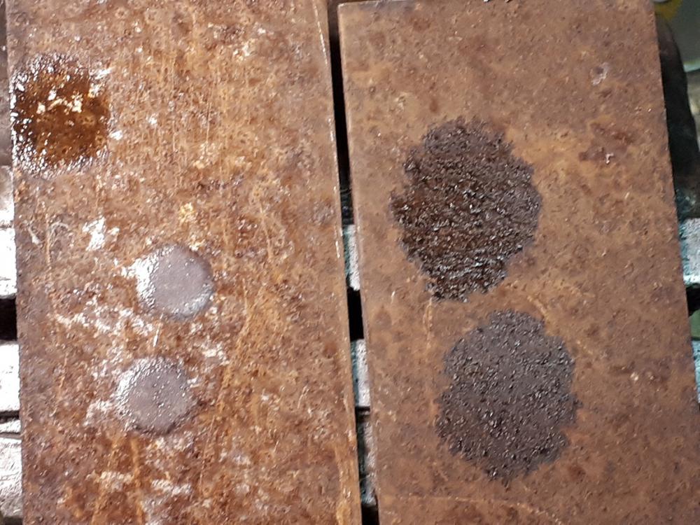

Algselt postitas: Moss
Nüüd paluks ... ooteajaga nii 2...3 aastat ;)
No pole just päris nii pikk vahe...
Üks plekitükk on sootuks kadunud, teine aga jääb aeg-ajalt silma alla. Seisnud koguaeg õues. Nüüdseks näeb ta siis välja selline.
Kel pole sellest plekist õrna aimugi, vaadaku eelmise lehekülje keskele. ;)Pilt

Plekitükk seisab garaasis seina peal. Täpselt sellises seisus, nagu eksperimendi lõpul.
Ega sealt midagi pole enam loota, kuna pesin ju tulemuse nägemiseks plekil toimeained maha. Kuskile märga kohta pannes oleks ta nüüd kindlasti lausroostes.
Hoidsin plekitükki tõestusmterjaliks, mõne "uskmatu Toomasele" tõestamiseks. Eks ta lõpuks vanarauda lendab.

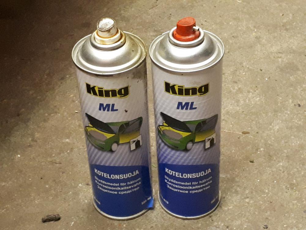

Hulk aastaid katsetest ja kirjutamisest möödunud. Ikka olen kasutanud roostetõrjeks ML õli. Viimased 4-5 aastat on kasutusel Kingi ML vedelik. Olin sellega igati rahul, kuni viimase ajani...
Ostsin ükskord jälle kolm survepudelit Kingi ML õli juurde ja asusin auto kallale. Nagu sutsaka lasin, vaatan, vale aine. Loen etiketti, õige asi. Teen tööd edasi. Igakord lastes kahtlesin, aga silt õige ja juu siis on uus aine nendel. Said need pudelid otsa, läksin uue portsu järgi. Kodus tööle hakates oli aga vana tuttav segu jälle käes. No nüüd sai asi selgeks, et neil tehases midagi valesti läinud.
Hakkasin asja uurima. Lõpuks tuli välja, et King oli vahetanud tootjafirmat. Motip pidi nüüd neile tarnima ML segu. Toodab aga valet asja. No ei saa ma keemilist koostist tõestada ja katset ka ei viitsi praegu tegema hakata. Tilgutasin aga valetoodangut ja õiget toodangut tilga roostes plekile. Võltsasi on nagu küünlarasv - tilk jääb hunnikusse. Õige ML segu vajub mööda plekki laiali. Pildil on 2 x tilk võltsasja ja 2 x tilk õiget asja.
Nüüd ei usalda enam Kingi toodangut ja Motipi oma ka mette. Lasevad üle ... mõlemad. Olgu, et juhtub vahel apsakaid. King aga ei tee apsaka heastamiseks midagi. Toodangut letilt ära ei korja ja asenduspudeleid ka ei anna.
Ah jaa võlts asi on läbipaistev/piimjas ja pritsist lastes kipub kuhjuma. Kõik muud ML segud on olnud pruunikad ja kangesti vedelad/valguvad.
Õige ja vale.
Õige ja vale.
Kitsas king.jpg (99.84 KiB) Vaadatud 26730 korda
Vasakul võlts ja paremal õige.
Siiani olen ütelnud, et kõik ML segud on enam vähem võrdsed. Nüüd võtan sõnad tagasi ja soovitan vältida Kingi ja Motipi toodangut. Võtke teiste firmade oma, näiteks Dinitroli.
