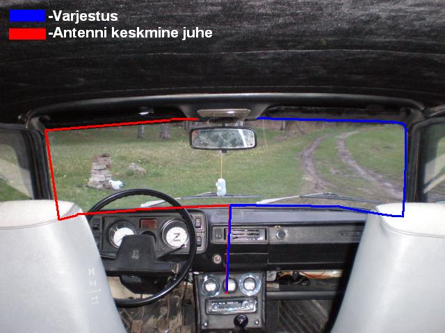

Mina panin ümber tuuleklaasi:yllatunud... Teen veel katsetusi kui saa nii kindel oma süsteemis oled:D Pean pistiku üle vaatama vist. Vb annab see halba ühendust :yllatunud.

Niisiis testitud see nädal Raplamaal... Tulemus Rapla ümber 10km supper(Skyplus 95.1mHz) aga peale seda ainult Raadio2(102.3mHz) hea u 40km ja üle selle vaikus:puzzled (Suund Pärnu poole)

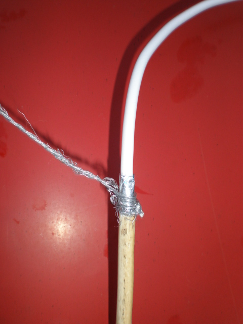

Mismoodi tegin...
Harutasin tavalise antenni juhtme laiali, varjestus ja juhe eraldi.
... ja juhtme paigutasin nii...
Küsimus, kas juhtme antenniauku pistmisest piisab, pistkut pole käepärast? Juhtme keskmine soon läks pistiku lõpus olevasse auku ja varjestus puutus vastu ääri. Katsetades tundus, et helikvaliteet oli parem siis kui varjestus ühendamata:puzzled. Kes oskab seda seletada?
Täna tegin asja natuke ümber. Võtsin suure jupi juhet ja harutasin uuesti laiali (harutatud osa 1.5m), ning seekord paigutasin juhtme tagumise istme seljatoe taha.
Juhtmed ulatuvad u 50cm pagasnikusse.
(Punase noolega sisemine juhe ja sinine varjestus)
Homme testin Pärnu- Lihula maanteel vaatab kuis uus lahendus toimib.:D
Igasugused nõuanded on teretulnud!
