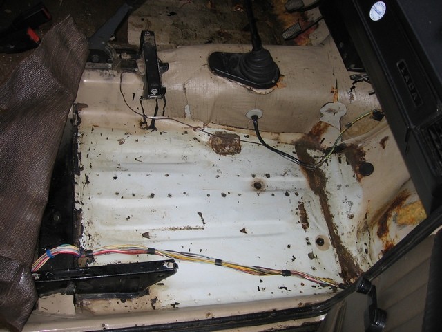

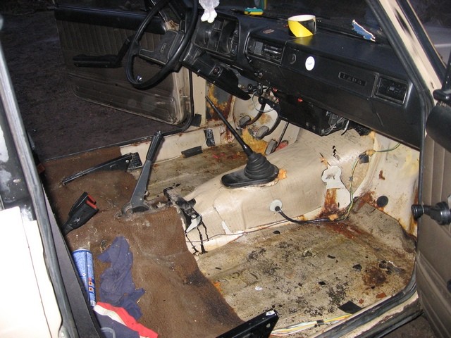

Minu masina põrand siis alguses:
ja pärast natukest pahtlilabidaga toksimist ja lahustiga pesemist:
Seda tööd tegin ka siis talvel, suvel nokkisin huvipärast tagant natuke, tuli teine ikka palju vaevalisemalt ära. Talvel ikka korra lõid ja mastiks lendas kahte lehte:D Põhja alt küll vast nii mõnus teha pole...:puzzled
