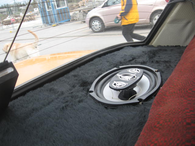

Ise kattsin vana aknalaua lihtsalt uue riidega...
Ja tegin kõlari augud sisse...
Suvel teen arvatavasti uue lahendusega. Aga selline ta välja näeb...
Lasin klambritega kinni riide ;)
