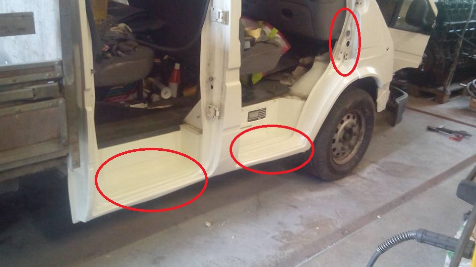

Ise olen sarnast vaha kasutanud kohtades, mis pilgu eest varjatud, aga tean, et need paigad on üsnagi roostealtid, sest tavaliselt autot pesuriga pestes ei viitsi alati igasse prakku käsipidi kaltsuga rokka rookima ronida.
Näiteks peale Transiti kere remonti lasin sarnase vahaga üle stange taha jääva põlleosa ja uste postide need värvitud pinnad, kuhu kinnituvad uste hinged, mis avanevad pilgule ainult siis, kui uksed lahti on. Hea vaha iseenesest. Kleepub ja kuivab normaalselt ning peaks moodustama lisaks värvile veel omakorda piisavalt vastupidava vetthülgava õhukindla kaitsekihi.
Volkari T4 bussil avastasin samasugust möginat ukselävele kinnitatud plastikust kattepaneelide alt. Sama asja olen leidnud ka oma '91 aasta Polo kapoti alt esitiibade kinnituste poltliidete vahelt. Toiminud on ta igatahes ideaalselt. '96 aasta T4 lävekastid olid viisteist aastat hiljem plastikute alt uued nagu tehasest väljunud autol. Transitil oli aga see töötlus tegemata jäetud ja tulemina olid kõik kolm lävekasti sama aja jooksul täielikult mullaks muutunud.
Punasega joonistatud kohad said peale remonti ka vahakihi. Lävekastidesse plastkatete alla sai seda samuti hoolega piserdatud. Nagu tehases VW Transporter T4-ga toimitakse.
