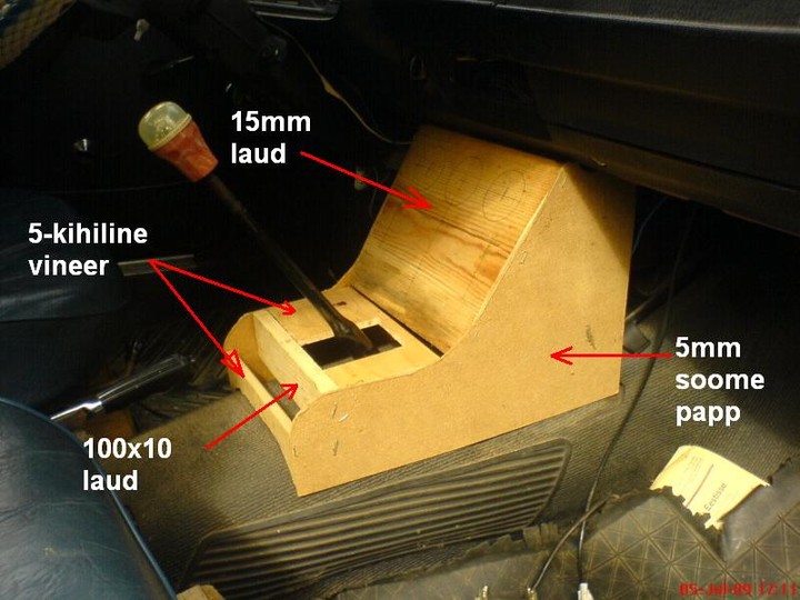

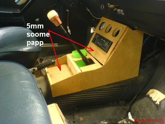

Materjal oli kõik, mis kätte juhtus:
Pilt Pilt
Osad ühendasin naelte ja kruvidega... Nendel piltidel klambritega pandud prooviks. Algusest saati pidasin silmas, et oleks lihtne klambripüstoliga nahaga katta. Näidikud ja makk kinnituvad iseenesest selle 15mm laua külge. Selle peal on 5mm soome papp, et katta klambreid millega nahk kinnitatud. Naha alla on liimitud poroloon, et konsool oleks pehmem ja ümaram... Kui suudad puupinnad korralikult vormi saada võid otse puidule ka naha panna. Kuna ruumi käigukangi ja soojendusradika vahel on väike pead alustama maki paigutusega ja selle ümber konsooli ehitama.
