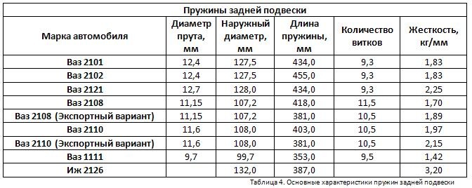

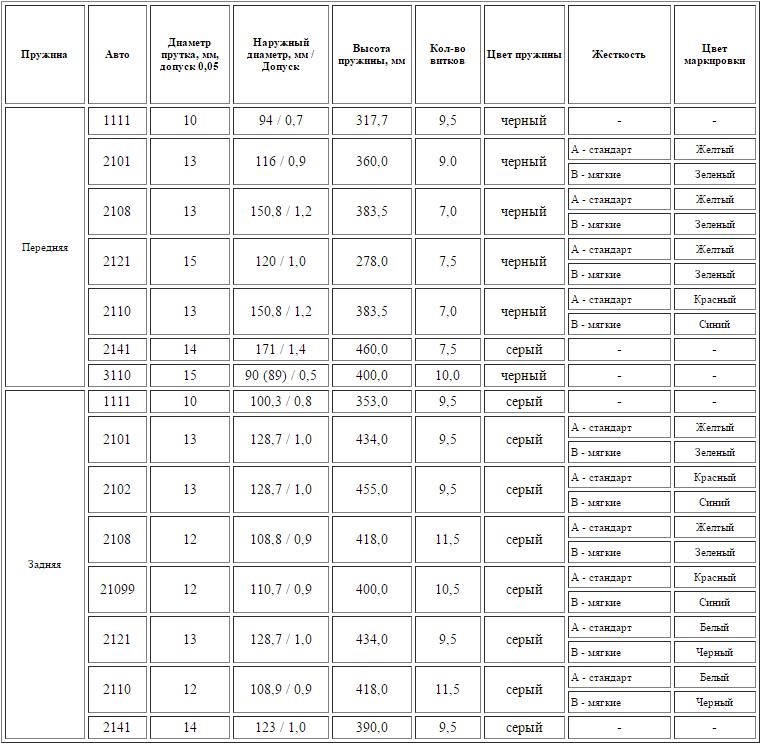

2101-07 ammo käigud: 90/180mm - vastavalt esimesed ja tagumised.
Vedrude tabelid:
