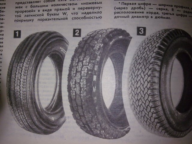

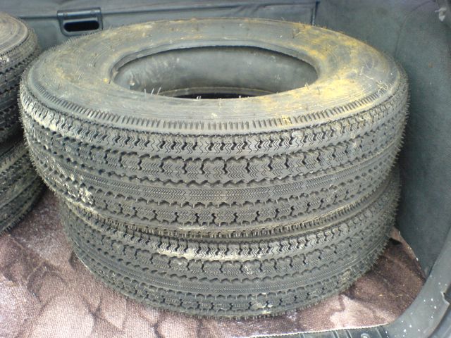

Mõõte-tähiseid pole mul kuskilt niiväga võtta, aga kui kellelgi vedelevad säärased, nagu pildil vasakpoolne rehv, siis see on nüüd "kolme" originaal.
Rehv, millega esimesed liinilt tulid.
Parim rehv, mida vene ajal talveks alla oli võimalik krudida.
Kui tähelepanelikult asjasse süüvida, siis oli tegemist tänapäeval lamellrehvi nime all tuntud toodanguga (tol ajal ei teatud sellest loomulikult suurt midagi).
Keskmine on "nokitud kolme kumm" ehk muster laiemalt tuntud Nishpi nime all. Muide, see Nishpi kiri oligi originaalidel küljele jäädvustatud. Protirehvidel see tekst loomulikult puudus.
Rallimeeste tippkasutus nõuka ajal.
Edit: Kas "Sõiduautode ... " raamatus pole neist rehvitähistest juttu?
Ise kahjuks kontrollida ei saa.
[Muudetud: 28-2-2009 logman]Pilt

Logman'i lisatud pildilt ei saa hästi aru, et kas need nr. 1 rehvid on samad, mis 2101 originaal rehvid ? Kui on siis oleks pakkuda kaks täiesti uut sellist rehvi, mis pole kilomeetritki sõitnud.
Ei ole sama, mis kopika oma.
Mustritel suur vahe. Samuti mõõtudes. Kolme oma laiem.
Pildi võrdluseks saab kah:

Sellise pildi leidsin Via kopika teemast.Pilt
Need jah õiged 03 rehvid, kui garaazhi satun siis vaatan ka tähist...

01 rehv peaks olema 155/80R13, 03 oma 165/80R13.
