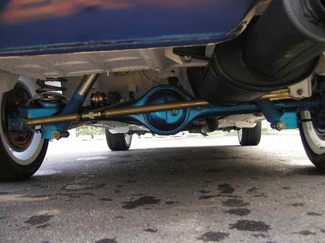

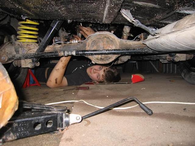

Paar stiilinäidet ka:spin
Juhin ühtlasi tähelepanu asjaolule, et esimesel kahel pildil on ka amortide kinnitusi allapoole toodud.
Kas reguleeritav varras peaks aitama ka siis, kui känd on vähe valesti keevitatud?
jah
