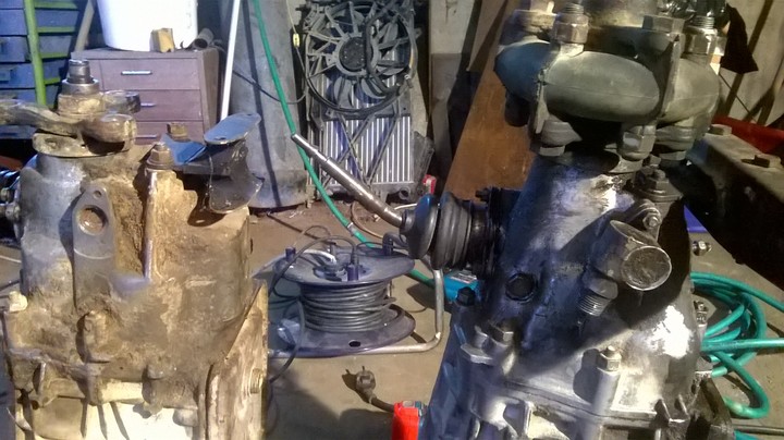

Kuidas saab Niva viiese kastile spidomeetri väljavõtte, et tagaveolisel kasutada?

Võtad selle tagumise korpuse maha. Ja seestpoolt lööd selle pimeda korgi välja... Teine varjant puurid korgile augu ja üritad seda välja urgitseda.. Viimase varjandiga võid seda kesta vigastada ja siis hakkab pärast leemendama.

Kahtlen kas kasti väljund võllil on hambad olemas. Vb tuleb kasti tagumine kaas nagunii maha võtta ja sinna ka hammakas sisse panna.

Lugu oligi lühike- mitte midagi sees polnud. Algul piilusin august lootes, et ei pea lahti võtma, kuid ei.
Motamehe teema õpetuste järgi sai kast lahti võetud ja neljase kasti seest vajalikud tükid Niva kasti pandud.
Suur tänu kasutajale Walter nõustamise eest.
