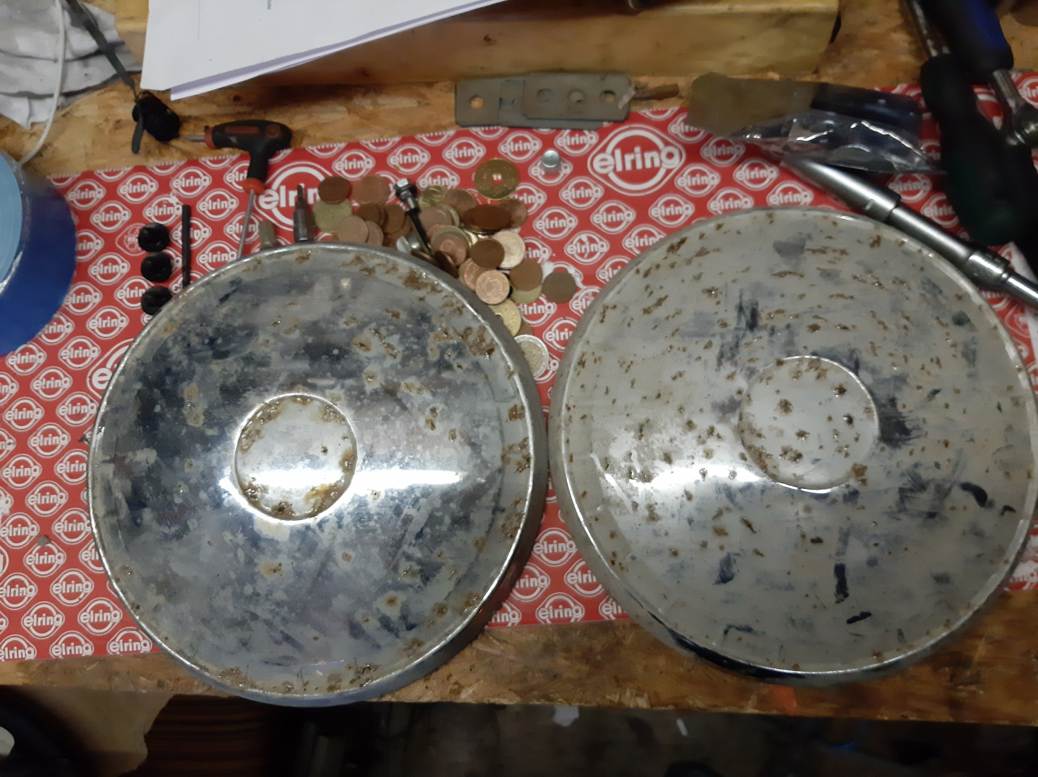

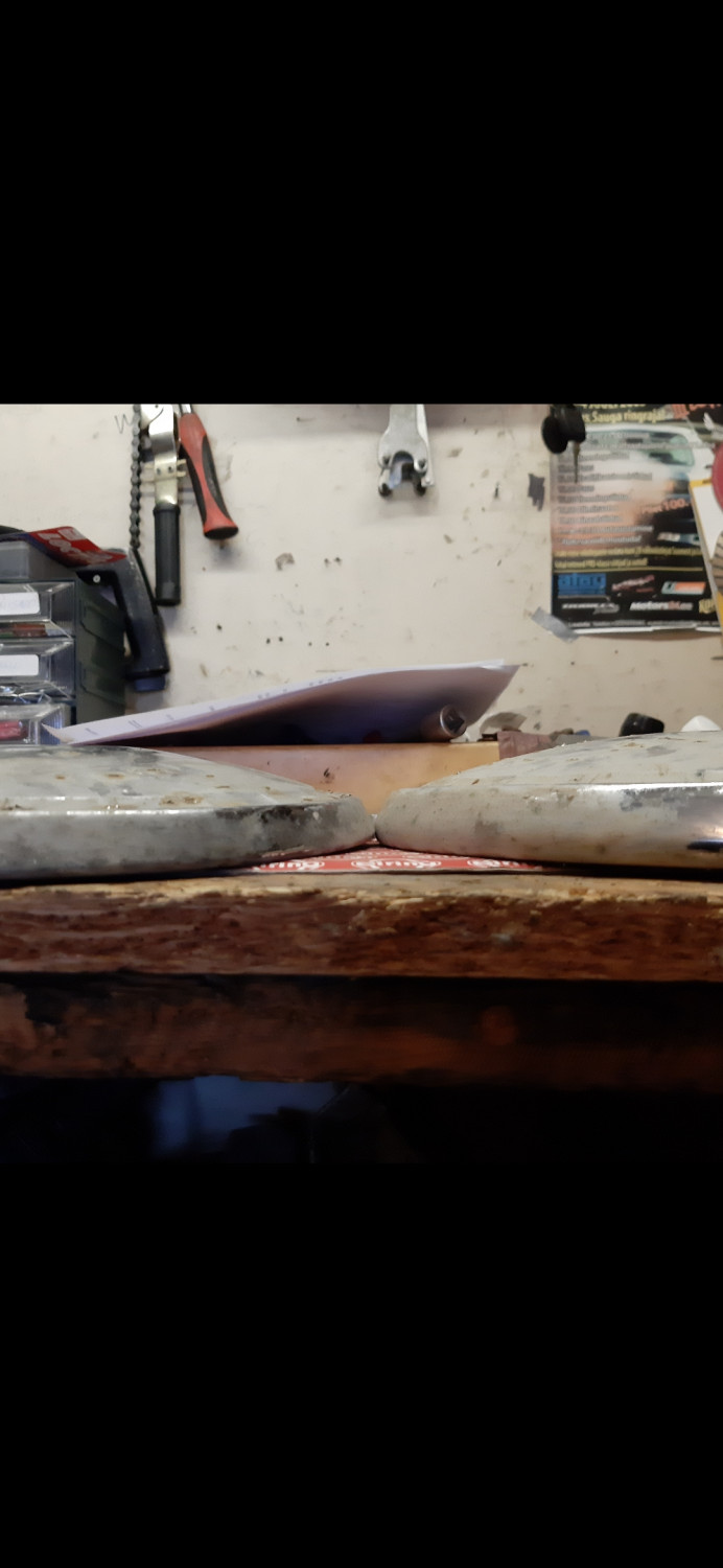

Tere. Tekkis 03 ilukilpide kohta küsimus, nimelt ühel alumine äär kõrgem, teisel madalam. Välimuselt muidu identsed, kas 03 originaal on siis madalama äärega? Või toodeti mingi aastakäik lihtsalt erinevaid?
Lisan pildid

01-e kilp ka identne 03-ga, kuid seal võibki vahe sisse tulla veljest, kuna 01 velg grammi kitsam või südamiku sügavuse erinevus äkki?

01 ja 03 kilbid samad, 06 omad on teistsugused velg ei puutu asjase

Ba3666 kirjutas: ↑18 Veebr 2022 23:44 01 ja 03 kilbid samad, 06 omad on teistsugused velg ei puutu asjase
Jah, 06-l loomulikult teised kilbid, kuid 03/06 ja 01 veljed siiski erinevad. 01-l velje offset tundub teine olevat (istub rohkem sees). Mul mõlemad veljed garaazis olemas ja isegi silmaga näha.

Ega velje laius ilukilpi mõjuta. VAZ-2103 varuosade kataloogist näeme, et ilukilbi number on 2101-3102014, millega minu arvates peaks 01-02-03 ilukilpide samasus olema tõestatud.

olevtoom kirjutas: ↑20 Veebr 2022 10:37 Ega velje laius ilukilpi mõjuta. VAZ-2103 varuosade kataloogist näeme, et ilukilbi number on 2101-3102014, millega minu arvates peaks 01-02-03 ilukilpide samasus olema tõestatud.
No kui nii, siis nii. (Üleval kirjutasin ka, et on identsed ja vaidlesin velgede üle). Aga ju siis 1 on OE ja teine on joptvõimat äkki, kui randi vahe?

Kuni aastani 1974 kasutas VAZ palju Fiat-124 juppe, sealhulgas näiteks karburaatorid, veljed, ilukilbid jne. Sealt ka mõningased erinevused.
Если приводить сравнение с колесными изделиями моделей ВАЗ, то на копейке использовались знаменитые диски FIAT-124 c шириной 4,5 дюйма и вылетом 37 мм. В них расположено восемь овальных отверстий.
В 1970-74 годах у АВТОВАЗа, тогда еще советского, были некоторые сложности, связанные с поставкой деталей от компании Фиат, поэтому на 2101 использовались автодиски с выштамповками и 16 круглыми отверстиями.
На первых моделях 2101 устанавливали серебристые диски, но со временем в линейке стали использовать модели серо-белых тонов с отверстиями в форме овала.
На «тройку» ставились автодиски новой модели. По внешним признакам близки к дискам Фиата, использованным на версии 2101. На них по 16 отверстий круглой формы с увеличенной шириной обода и уменьшенным вылетом до 29 мм.
Подобные модели применяли для автомобилей ВАЗ 2103. При этом на версиях 2103 устанавливали хромированные колпаки от копейки.
