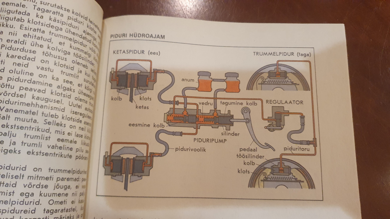

Ehk kui teed õhutusnipli lahti ja vajutad tuleb vedelik välja? Kui nii, siis võivad pidurisupportis olevad silindid kinni olla. Pidurivedelikule meeldib vett siduda ja pikapeale hakkab asju rooste ajama.
Põhimõttejoonist vaadates tundub, et peasilindris ei saa asi olla. Kui tagumine kolb oleks kinni ei saaks tagapidurid ka toimida.
Kui veab saad pitskruviga silindrid lahti suruda. Äkki hakkavad isegi liikuma. Halval juhul pead kolvid ja tihendid ära vahetama.
Siit saab inspiratsiooni: https://youtu.be/QrCWc_KGqts?si=OkCQdACrbD25K6do
