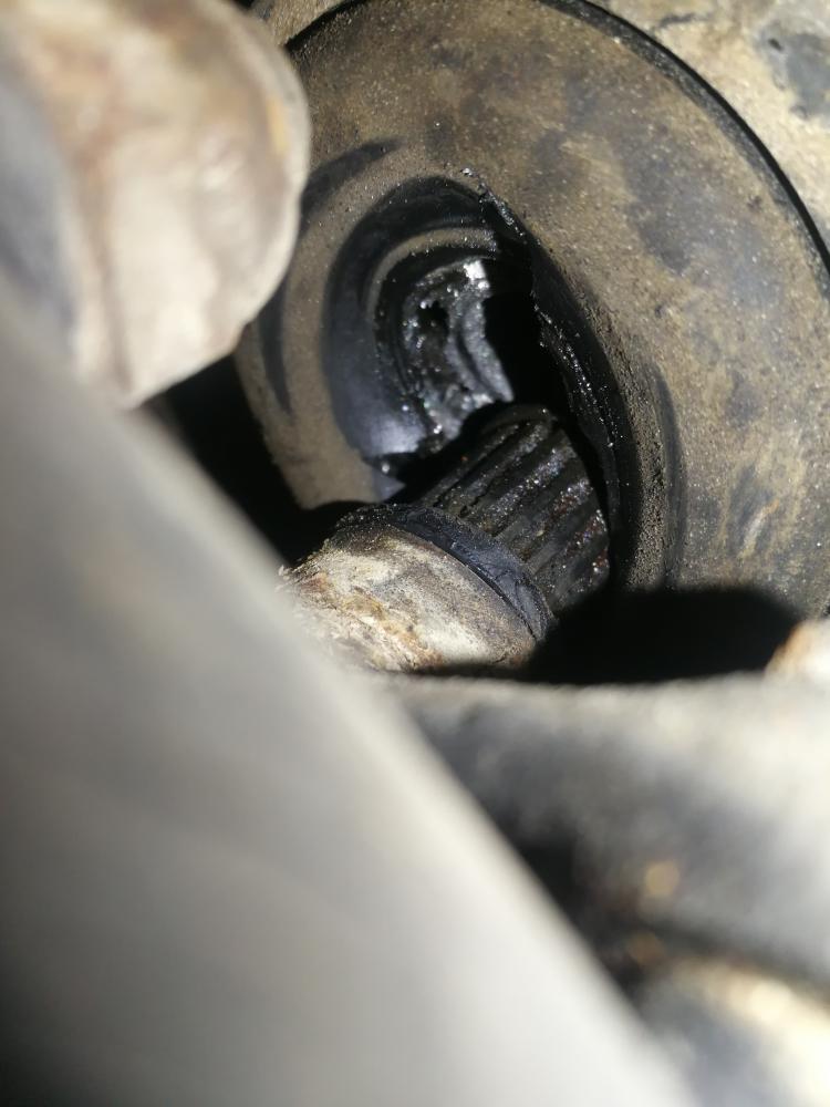

Tervist sai natuke nivaga sõidetud ja jõnksutades natuke, hüppas käigukasti nuut mis on muhvi küljes ja läheb vahekasti oma pesast välja.. Kuidas seda tagasi saab?

Nuudi otsas on lukustusrõngas mis võlli sees hoiab. Lükates peaks tagasi minema. Küll aga on näha seal värsket rauapuru, seega tuleks asi üle vaadata kriitilise pilguga.
