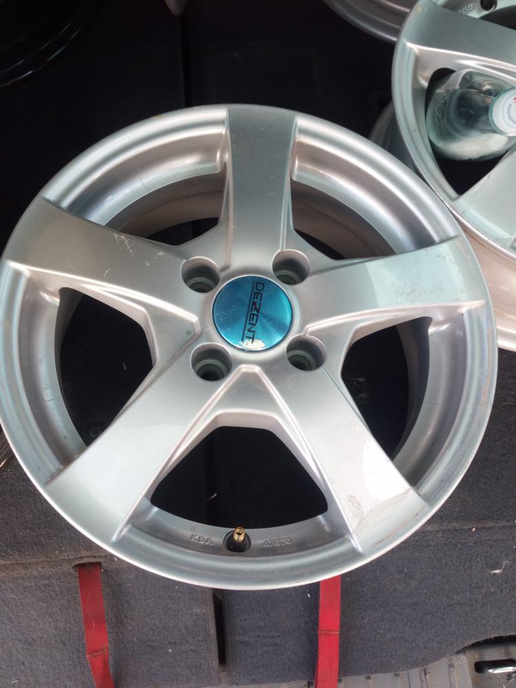

Tere.
Sain veljed Dezent 5 1/2 JX14H2 ET 35 AUGUVAHE 4*10
Kas sobivad 07-le ja mis mõõdus rehv peale tuleks vaadata?

Kui keskava vähemalt 58,5 on siis nagu võiks justkui alla minna.

4x100 vist niisama poltidega ei tahaks otsa minna, tikkudega saab kyll.

Keskava lausa 67mm

Valuvelje polti kasutada koos ujuva seibiga ning keskava tsentreerimis rõngad panna siis saab väga hea.
