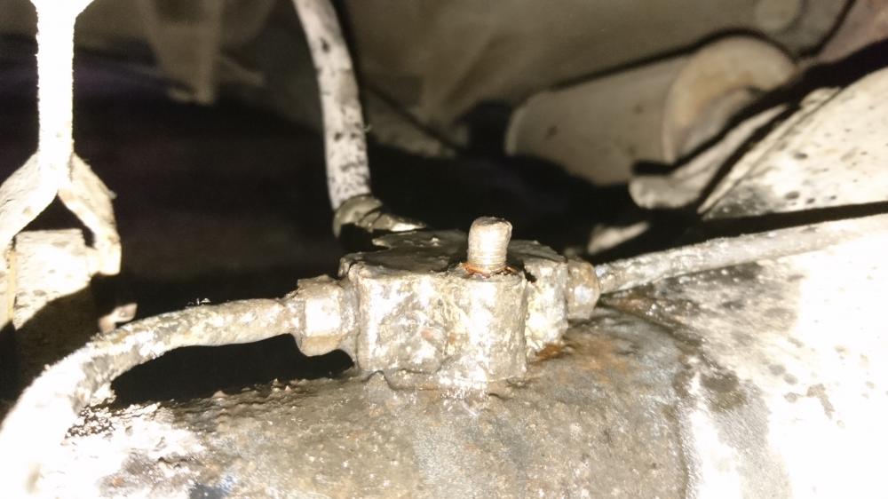

Postitatud: 04 Nov 2017 16:31
Postitas Vazmjorka
Täna siis nii palju et kolmiku küljest sain ühe poole lahti spets võtmega aga teist poolt keerates murdus kolmikut kinnihoidev polt ära. Tekkis küsimus et kas see polt on vahetatav või peab midagi muud välja nuputama?
