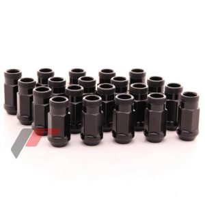

Et siis on asi JOKK kui muidu oleks poldid pikad aga panen nö pikemad veljemutrid, näiteks http://www.fastime.ee/wp-content/upload ... 00x300.jpg :)
