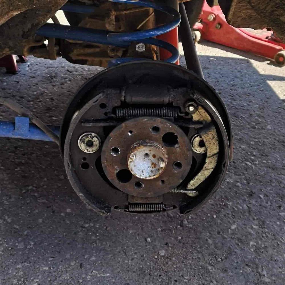

Selline mure, et tagumine vasak pidur nõrk. Alguses oli täitsa null, võtsin lahti, trummel pidurivedelikku täis. Vahetasin silindri ära, kuivatasin trummli ja klotsid ära, panin kokku, õhutasin. Kõik nagu toimis, läksin ülevaatusele, öeldi, et vasak tagumine 70% nõrgem. :sein Autoks 21063,taga isereguleeruvad klotsid. Ise pole teab mis meistermehaanik, ehk keegi oskab juhatada, mis võiks olla valesti? Klotsid ja trummlid tundusid korras olevat..

Pidurivedelik on klotsi materjali sisse imbunud. Pead klotsid ka ära vahetama, enne toimima ei saa.

Kas silinder sai sama mõõtu?
Klotsid tuleb korralikult tuliseks sõita, näiteks kässar peal.

Tänan tagasiside eest! Silinder peaks õiges mõõdus olemas, Veerenni poest küsisin isereguleeruvatele klotsidele sobivad silindrid, ehk anti õiged asjad :) Vahetan klotsid ka siis ära ;)
