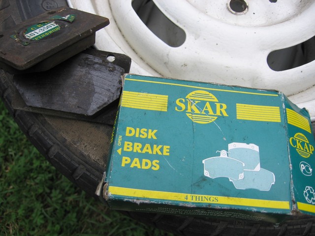

Kas kellegil on veel olnud probleeme pildil olevate klotsidega? Mul kadusid igatahes pidurid peale paari äkkpidurdust sootuks:puzzledPilt
