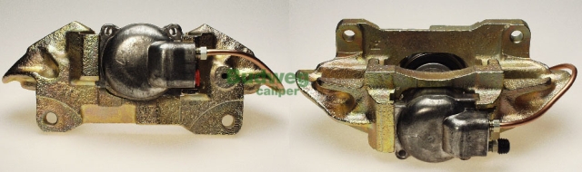

Autoosad.ee pakub ühte silindrit (mitte suportit!) hinnaga 536.- tk.
Tegemist Taani toodanguga: http://www.budweg.com/budwegweb/en/
http://www.budweg.com/budwegweb/catalog ... p?key=3021
Pildilt paistab komplektsena igavesti vahva toodang, aga sama hästi võib ka ise neid disainida. Hinda ei oska öelda, purukallis kindlasti, kui üks silinder juba üle viie soti maksab.
