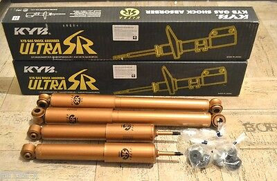

Kui natuke teemasse tagasi tulla siis kuidas kogemused kuldsete KYB amortidega? Päris ralli amordid pole aga nt kiire tänav/rada..?
atzkarik
Postitusi: 802
Liitunud: 01 Aug 2005 20:52
Autod: vaz 2101,2107
Re: K: Ralli amordid?
Postitus Postitas atzkarik »
ToM kirjutas: ↑21 Nov 2021 21:55 Kui natuke teemasse tagasi tulla siis kuidas kogemused kuldsete KYB amortidega? Päris ralli amordid pole aga nt kiire tänav/rada..?
Saab ka täiesti edukalt rallit nendega sõita. 2021 hooaja sõidsin nendega suurt rallit. Tänavale natuke liiga kanged.

Aga kuidas Raplas seal metsasihil nendega sõita oli? :D

Põrkav aga kui mõistusega võtta ja natuke maha lasta sellistes kohtades siis saab sõita küll. Kuigi jah alati võiks ju parem vedrustus olla selliste kohtade jaoks.

Nõus sinuga! Eks vedrustus on tähtis komponent, et roolis end mugavalt tunda...kui tunned mugavalt, siis tuleb kiirus. Aga pikal katsel läheb auto lõpuks päris vedelaks, oleks lisapaakidega amorte tarvis, et õli saaks jahutust. Aga noh ... see juba vähe high-tech teema. Fakt on see, et iga töötava ja tehniliselt korras amordiga saab rallit sõita.

Lühemalt, mis oleks täna alternatiiv ringiehitatud B6-Rally'dele?
STD B6-Rally ei sobi kruusale.
Coilid ei tule kõnealla. KYB Ultra SR ei ole ka hea.
