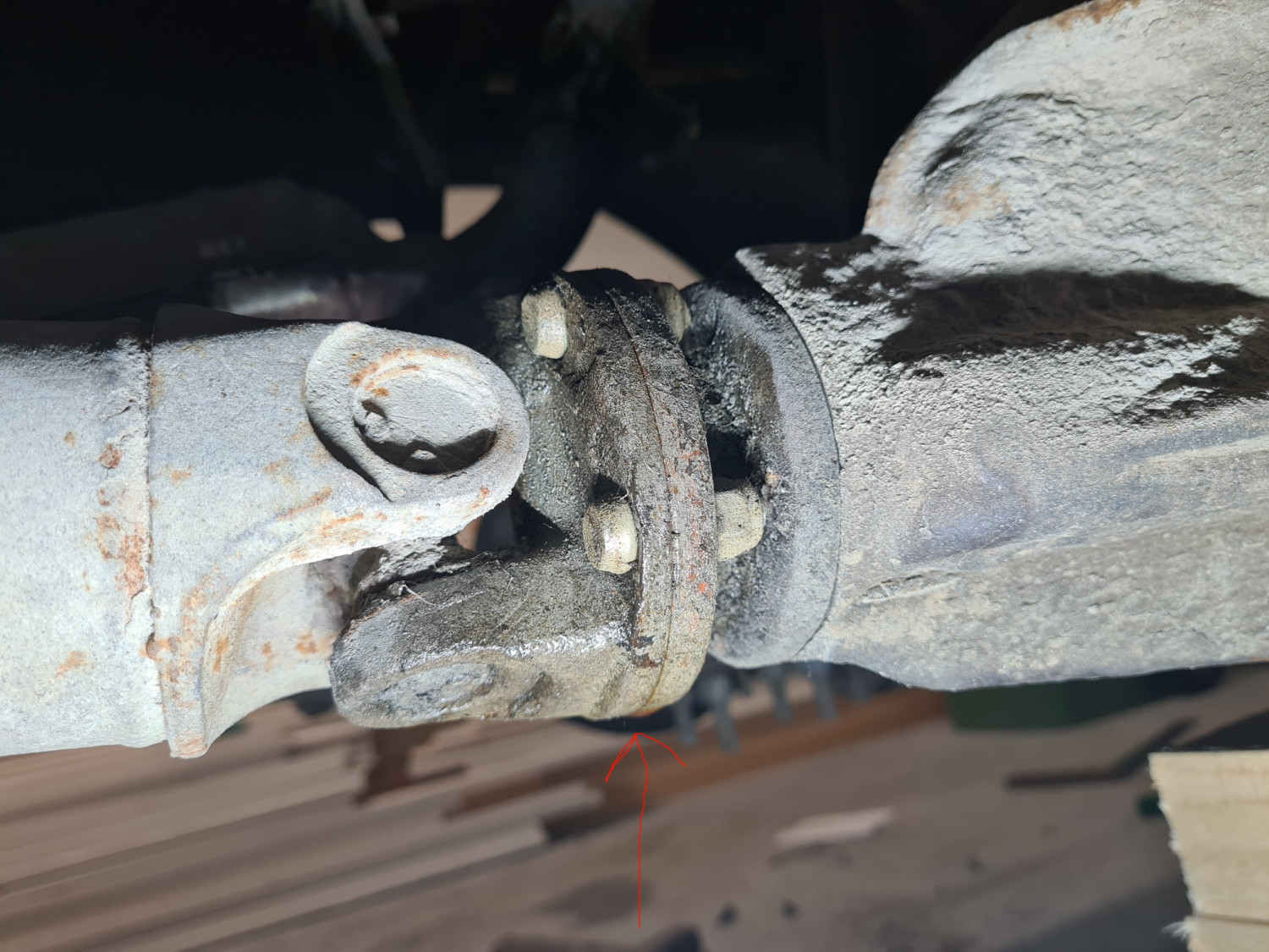

2. Kardaani ühenduskoha vahelt tilgub õli välja. Päris täpselt ei saagi aru, kas selle osa vahelt, mis poltidega kinni on või tagantpoolt. Kas seal tasuks proovida neid polte-mutreid pingutada või peaks seal tihend olema või laseb hoopis sealt poltühenduse ja tagadifri vahelt läbi?

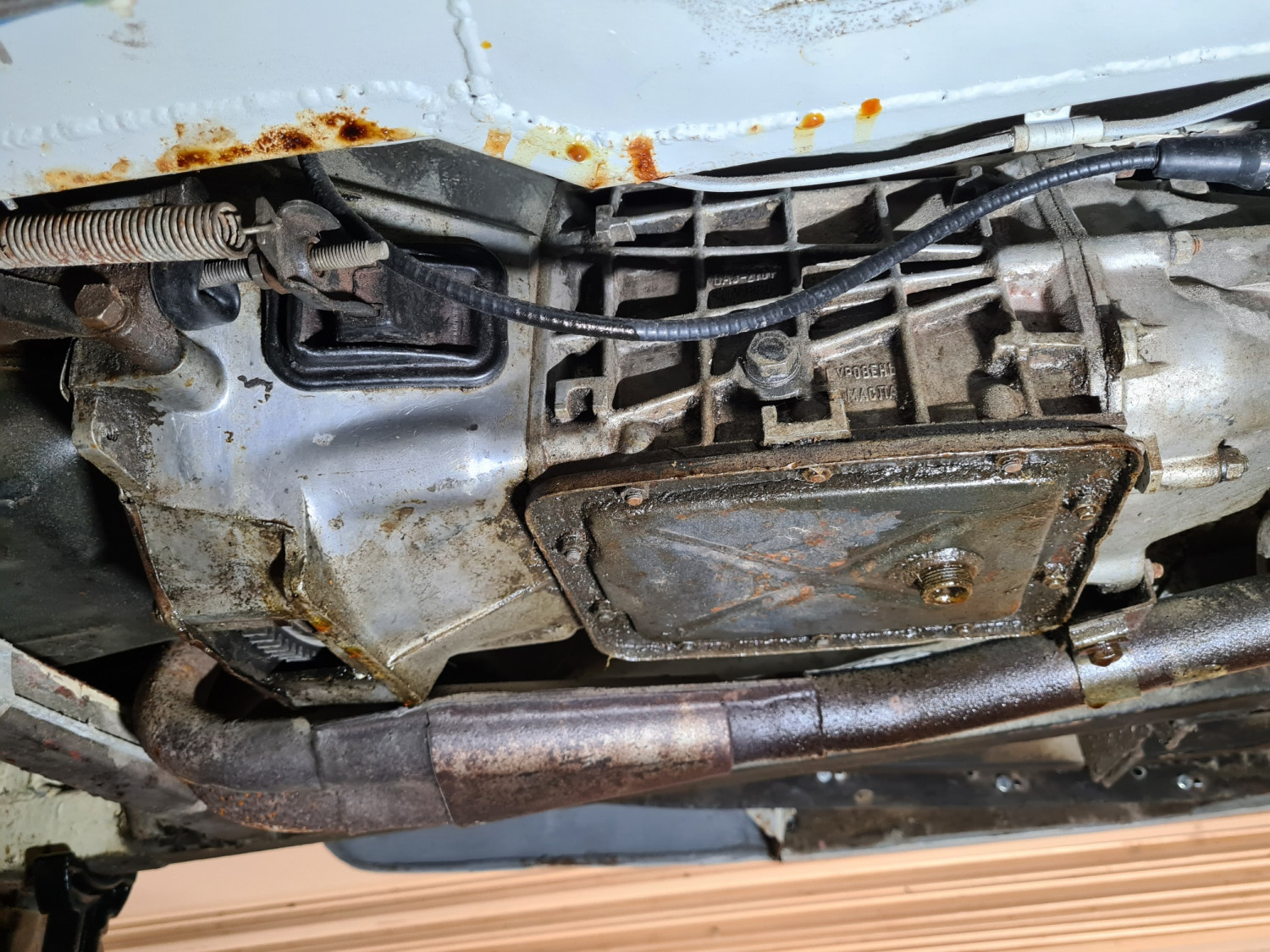

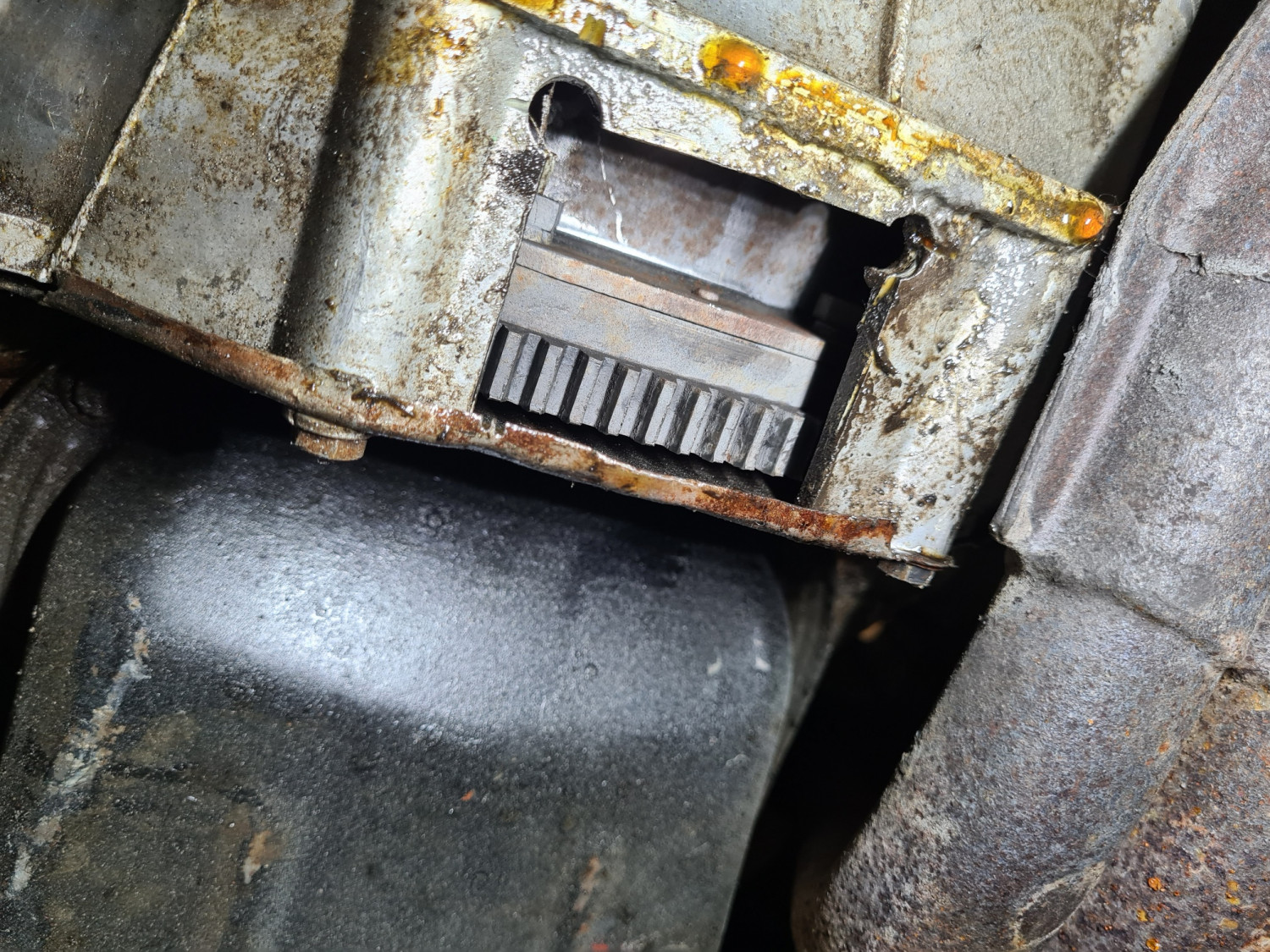

3. Sidurikorpusesse on mingil põhjusel auk saetud. Oskab keegi arvata, miks seda tehtud on? Kas nii üldse kannataks ringi sõita või tuleks seal midagi ette võtta? Seal korpuse peal on õlitilgad ka, aga ei saa aru, kas need on tulnud korpuse seest või käigukasti tihendi vahelt ja sinna tee leidnud.

Kardaani "leke" pese puhtaks, ja vaata peale sõitmist uuesti. Siduri koja juurest vaja tuvastada kumb õli on kas k.kast või mootor. Siis vastav simmer vahetada.

Kas mõlemad õlid on sama lõhnaga e kibeda lõhnaga. Siis lekib k.kast.
Need väikesed lekked. Enne ülevaatuspunkti pühid lapiga ära. Ära sega mehanismidel töötada.

Õlilekete kohad nühkisin puhtaks, eks paari päeva jooksul saab ehk mingeid järeldusi teha. Siduri ja käigukasti juures oli igal pool üks ja sama õli laiali. Vahetan käigukasti vanni tihendi ära ja siis vaatab edasi.

Õlileketega on nii, et käigukastist ja siduris korpuse vahelt pole peale eelmist puhastamist midagi tulnud (pingutasin polte ka peale).
Kardaani vahelt ühest poldiaugust hakkas ikka välja pressima, keerasin seda veel nii palju peale kui jõudsin. Kas kardaani otste vahel (mis poltidega kinni on tõmmatud) peab üldse originaalis mingi tihend olema või ei?

Kardaani flantside vahele ei käi migisugust tihendit.
Õli lekke võimaliku põhjustaja leiad sellelt pildilt - https://www.avtoall.ru/catalog/vaz-3/le ... ncial-134/
