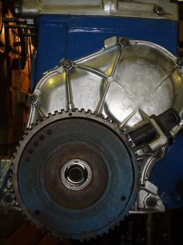

on olemas siis 1.7 i 2001 a. see 4 punkt pritsung mootor,millel on kõvasti elektrit peale aretatud,vända ja nuka andurid.

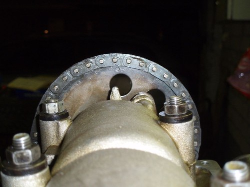

plokikaanel oli praegu,käis tegemisel, sain kätte,panin kokku. uurisin tk aega mootori keti märke, all oleva vända seibil millel peal on vända anduri hambad,leitsin ühe puuritud augupanin selle otsa kaanel oleva välja ulatuva nukiga märki ( siis 1 mene kolb ülal) ja ülalt nukkvõlli ketirattal oleva puuritud augu ka nukivõlli raamil oleva välja ulatuva nukaga tasa. (aga päris täpselt neid kohakuti ei saand, ülalt jääb ikka nõks nukaraami märgist kas ühele poole v teisele poole ketika puuritud märk.
proovisin tööle panna, mootor käib ringi nii lõdvalt(küünlad kõik peal :D ) nagu kohvi veski, kompressiooni pole) arvasin et klapivahed aga sellel hüdrotüukurid ja see peaks end ise reguleerima ??? sammuti ka kett hürdoga nagu. ma ei tea milles probleem on kas mul võib mingi klapi jama olla või on nukkvõll pool ringi vale. samas proovisin siis võtmega mootorit ajades kiilub kinni ehk siis klapid peas ma arvan .

Muki,milline see õige vända märk siis on . ma arvan et üx pisike puuritud auk peaks olema.

Väntvõlli ÜSS märk:
Nukkvõlli ÜSS märk:
Kontrolli, et oleks ikkagi 4. silindri ÜSS. Kui nukkvõll 180 kraadi valesti peal, siis on 1. silindri SS, kokku ta veel sellepärast ei jookse.

PuZuP
Postitusi: 1733
Liitunud: 08 Aug 2002 23:52
Asukoht: Tallinn, Nõmme
Autod: 2106 '79
Postitus Postitas PuZuP »
