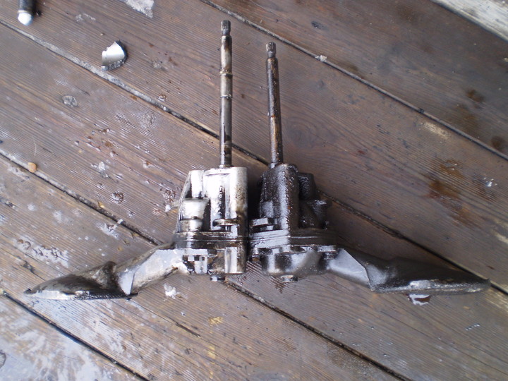

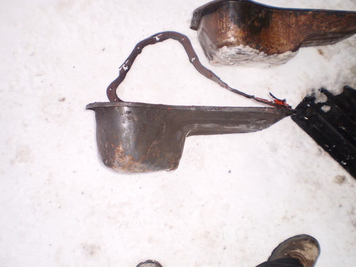

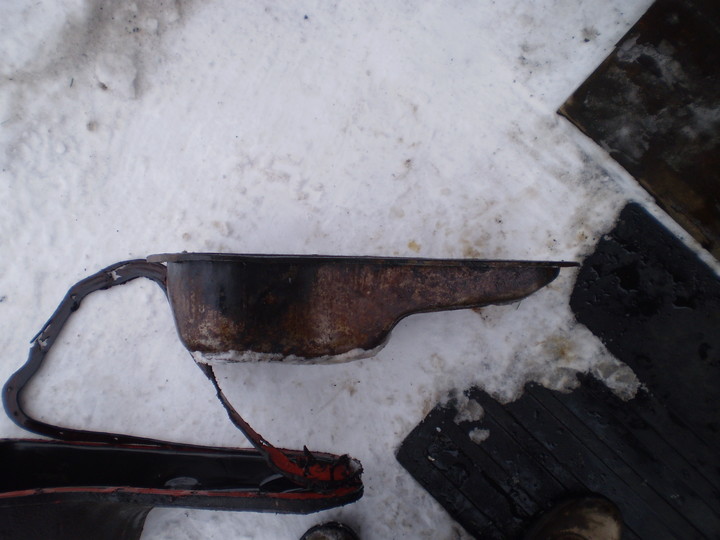

Mul ka paar küsimust nimelt karteri ja õlipumba kohta.
1.6 mootori karter
1.3, 1.5 mootori karter
1.6 <--> 1.3

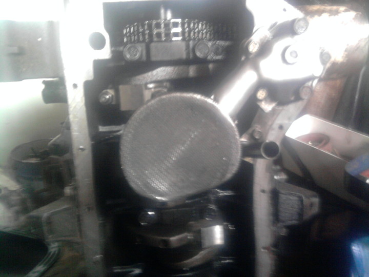

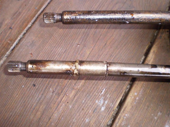

õlipump

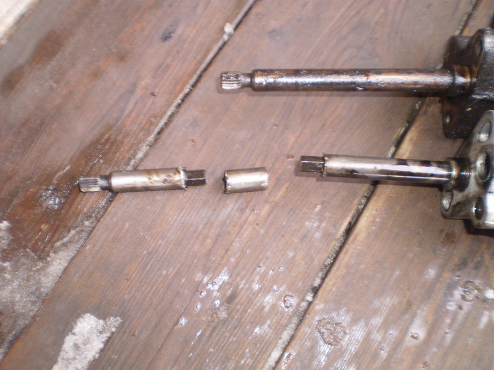

Ploki küljes selline asjapulk.
On see karter Niva oma? Õlipump tundub ise pikendatud olevat, kui need kõrgendused sealt vahelt ära võtan, võin madala õlipumba vahele panna, koos selle teise karteriga?
[Muudetud: 26-2-2010 MuKi14]
teab keegi kas sellest midagi juhtub kui panen lühema õlipumba ja madalama vanni?

Postitus Postitas PuZuP »
Jah, õli kvantiteet karteris väheneb.

Postitus Postitas hautz »
Algselt postitas: MuKi14
Siis jh lihtsalt karteris vähem õli.

Algselt postitas: hautz
Mul oli 1,6-l tavaline klasssiku karter ja õlipump.

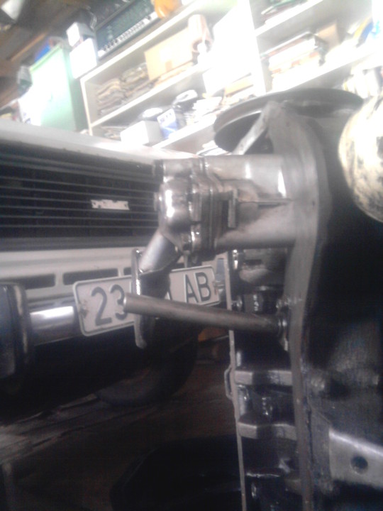

selge, ega ma muidu seda karterit ei vahetaks aga see üpris kortsus...

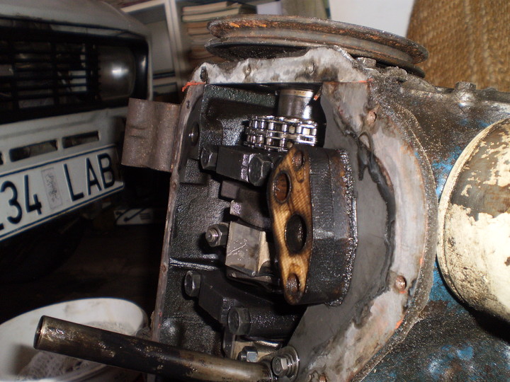

Tegu siis NIVA karteriga. Karteri maht peaks sama olema, lihtsalt kuju muudetud niva silla tõttu ja klassikul jääks see sillatalast madalamale st. kive kände püüdma.
Nii probleem, mis karterituulutusest saab? kui see see üldse on, sealt tuleb igaljuhul õlivarras ka... Küsimus, et kas pean selle lähemaks lõikama võin on väimalik see asendada õige pikkuse ja nurga all oleva toruga? siis samas ei näitaks õlivarras enam...
On täiesti asendatav. Ja õlivarda jaoks peaks olema ka ploki küljes auk.
No selge, iseenesest on see õlivarras kiftim. :D ega siis midagi, vahetan ära.
