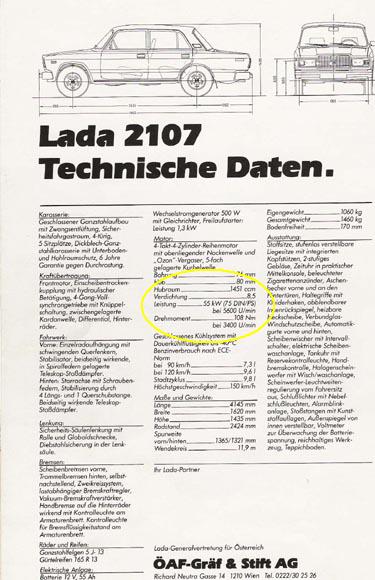

Mnjah...
On nende "hobustega" krt teab mis...:o
Auto,mis minu käsutuses on VAZ 2107,
eelmisele omanikule oli kohustuslikku liikluskindlustust arvestatud küll 52 kW järgi ja 55 kW järgi....:yllatunud
kui oli omanikuvahetus siis registridokumentidesse märgiti hoopis 57 kW!!!???...
Järelikult maksan tühjade kilovattide eest liikluskindlustust...FA..FA..FA........CK...:D
Olen uurinud nii siit kui sealt aga päris selgusele ikkagi pole saanud
P.S. Motamees!!! Mis imekataloog Sul on,et 2107---1,452 L ja 71,2 HP ????!!!!
Nii kirjutavad sakslased...Pilt
