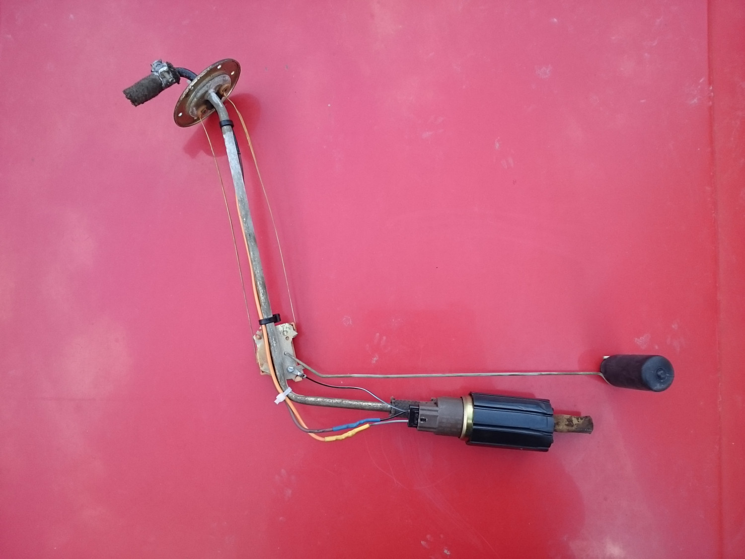

Postitas vasepoiss
Endale sai kiiruga selline lahendus tehtud
