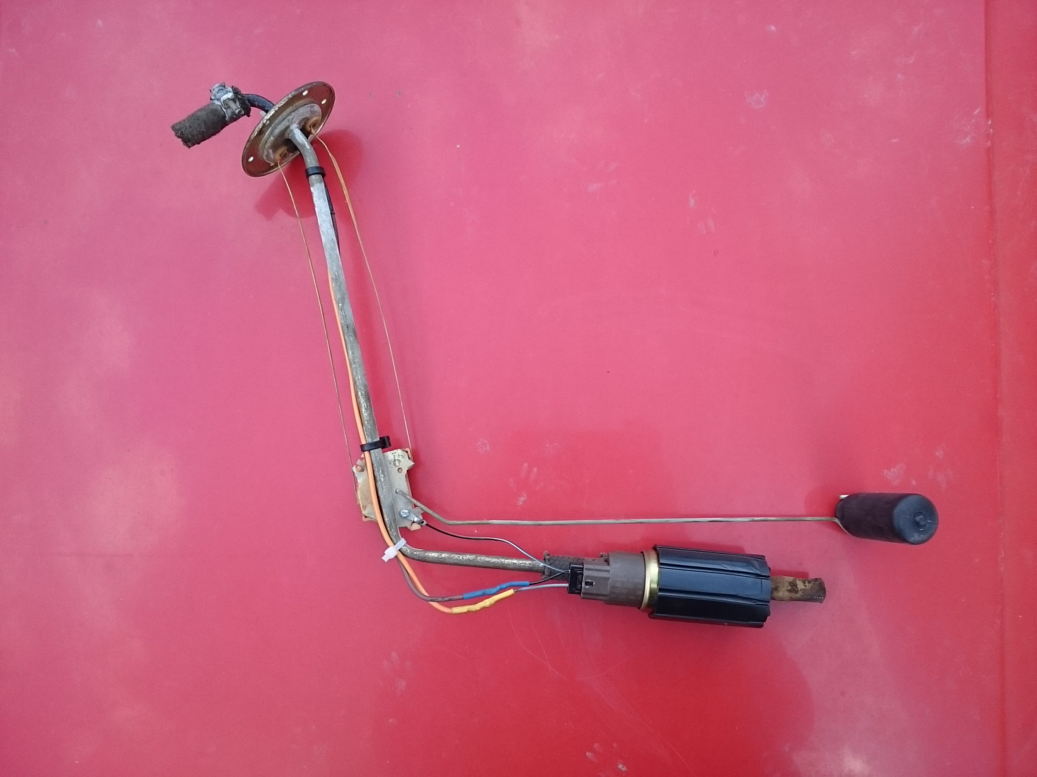

vasepoiss
Postitusi: 66
Liitunud: 19 Juul 2015 21:19
Autod: 21051
Re: Bmw r4 mootor siksile
Postitus Postitas vasepoiss »
Endale sai kiiruga selline lahendus tehtud
