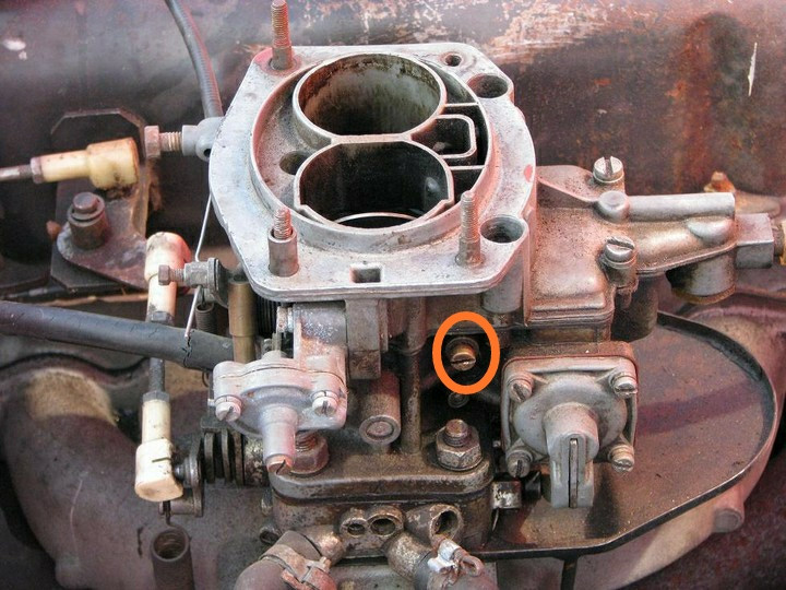

Tühikäigudüüsi olukorra kontrolliksin ikkagi esimese asjana üle.

Lisaks küsiks milline see tühikäigu düüs täpsemalt on?
