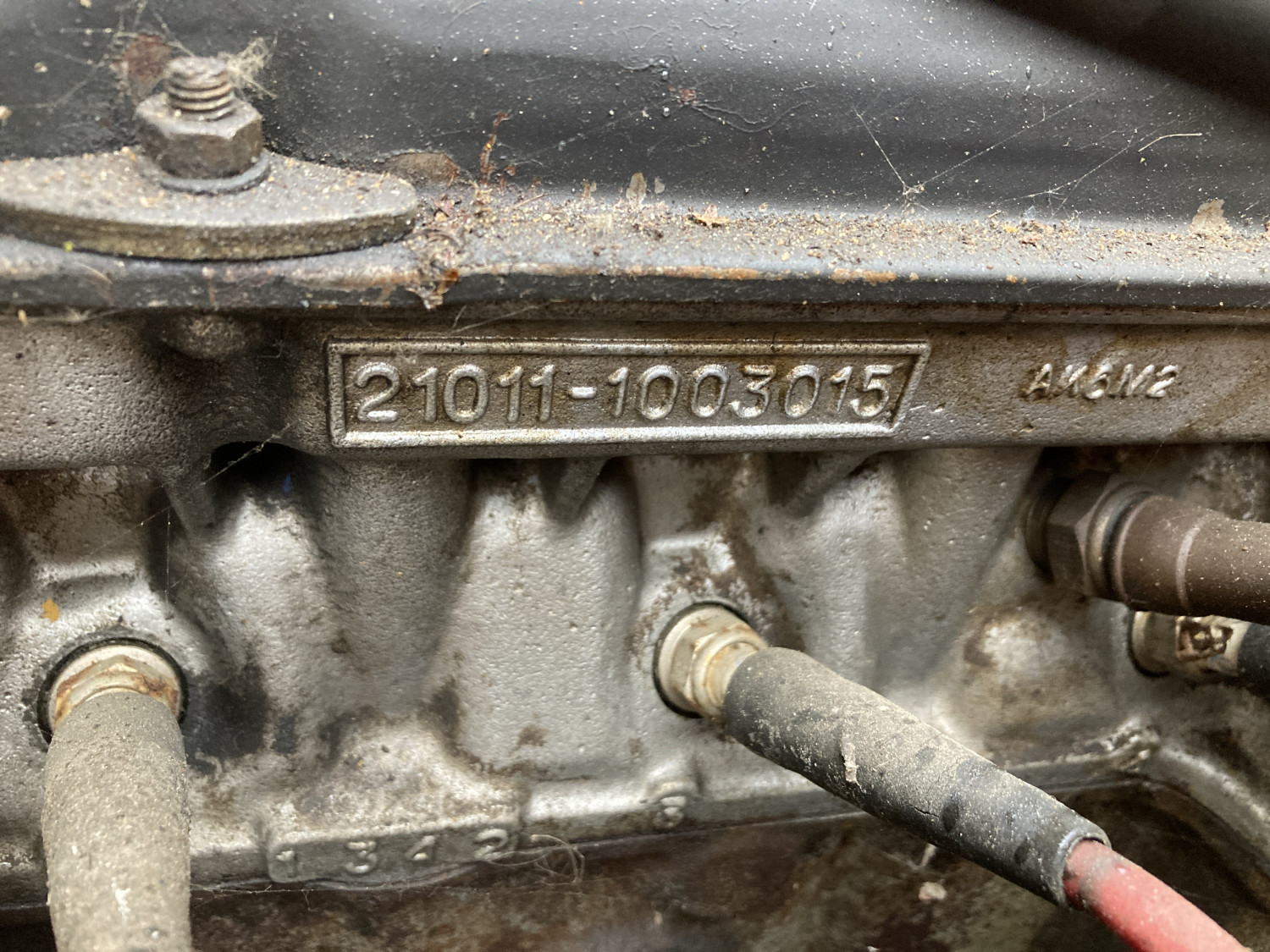

Plokikaas 21011-100315 1.6L mootorile
Sattus kätte üks seitsmekümnendate keskpaiga 21011, millel plokikaane markeeringuks 21011-100315. Ehk siis peaks see olema surveastmega 8.8, erinevalt 21011-100315-10, mille surveastmeks peaks olema 8.5. Mõte on kaas paigladada praeguse 1.6L mootorile. Kas keegi on sama asja varem läbi teinud ja kas see ka natuke võimsust juurde annab? Teoreetiliselt peaks.

Ei tohiks olla 8,8 vaid ikka 8,5.

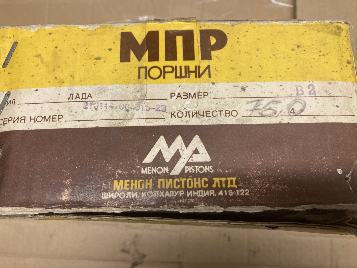

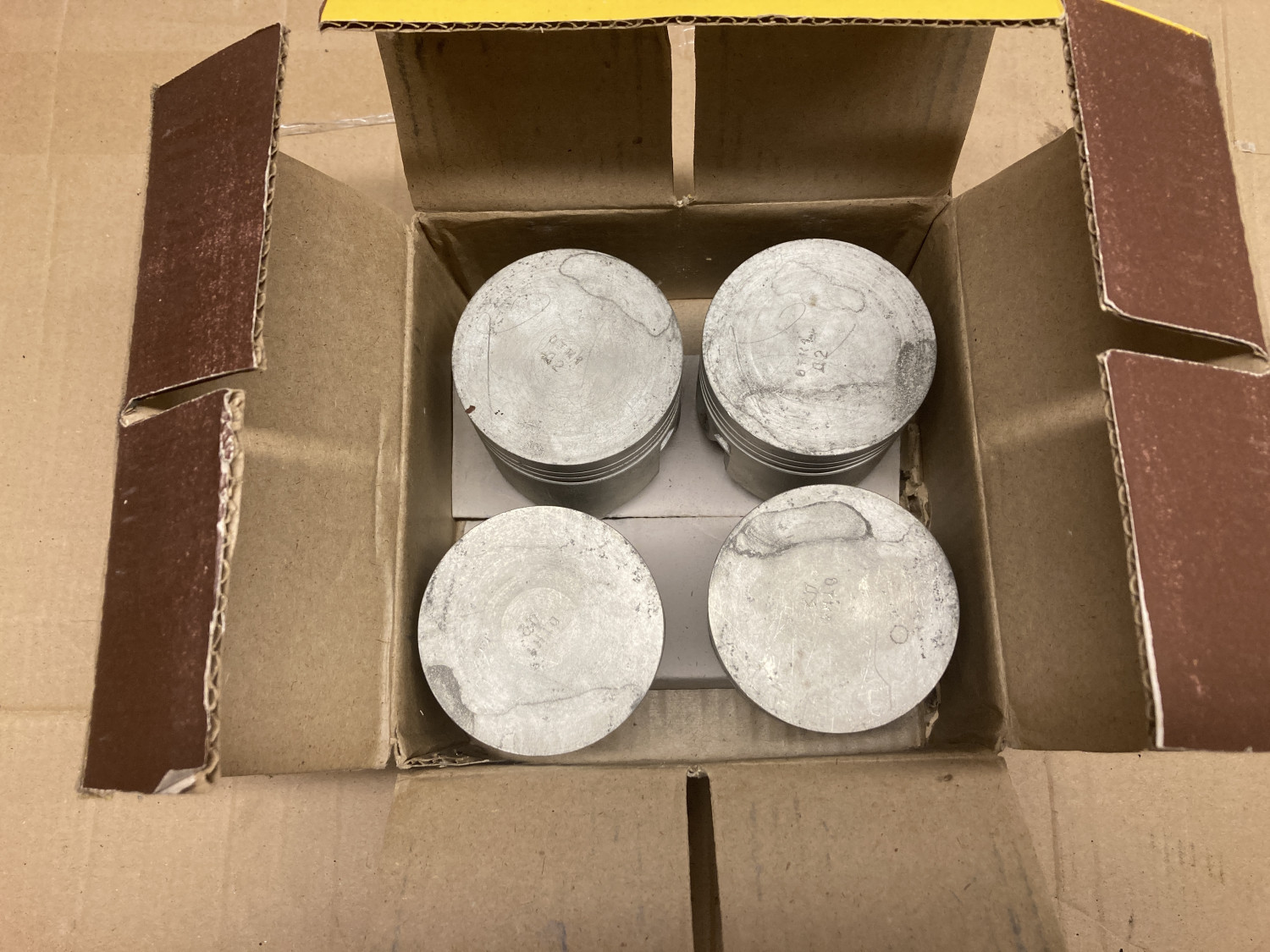

Seega kui vahetada kolvid süvenditeta kolbide vastu, siis peaks surveaste arvutuslikult 8.8 peale kerkima. Mul on käest läbi käinud 79mm ilma süvenditeta kolbe, omaaegne India toodang. Markeering on neil 21011-100415-22. Panin pildi ka juurde.

Karp ja karbi sisu ei lähe kokku!
OTK kvaliteedi märgised India kolbidel

Millest Sa seda järeldad? Guugelda, ja leiad India kolbide karpidelt kõikidelt OTK märgi.
Sellest, et keegi on hariliku pliiatsiga peale kirjutanud 76mm ei tähenda veel, et karbis olevad kolvid ka seda mõõtu oleksid. Tehase markeering on 21011-1004015-22, ehk siis remontmõõt +0,7mm.

Ja nüüd vaata kolvi sees olevat markeeringut...

Olen vaadanud ja seespool on ikka tehase markeering. Mida Sa siis arvad sealt näha olevat?

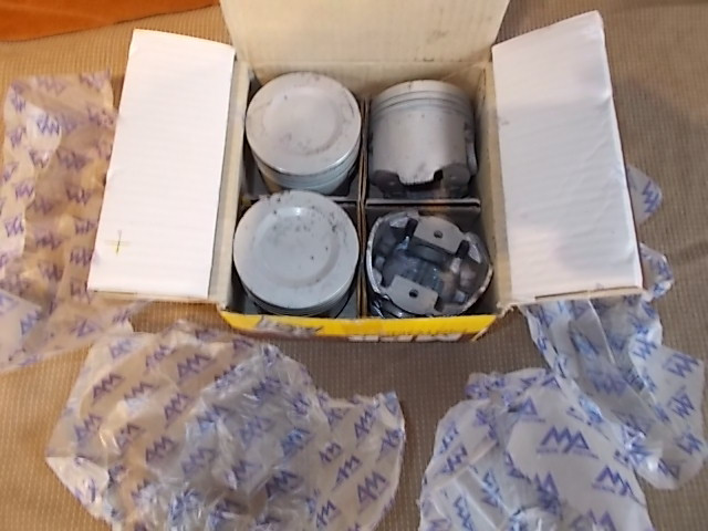

79,7 India kolbidel on küll süvendid. Mul on neid paar karpi alles ja ostes olid kinnised karbid.

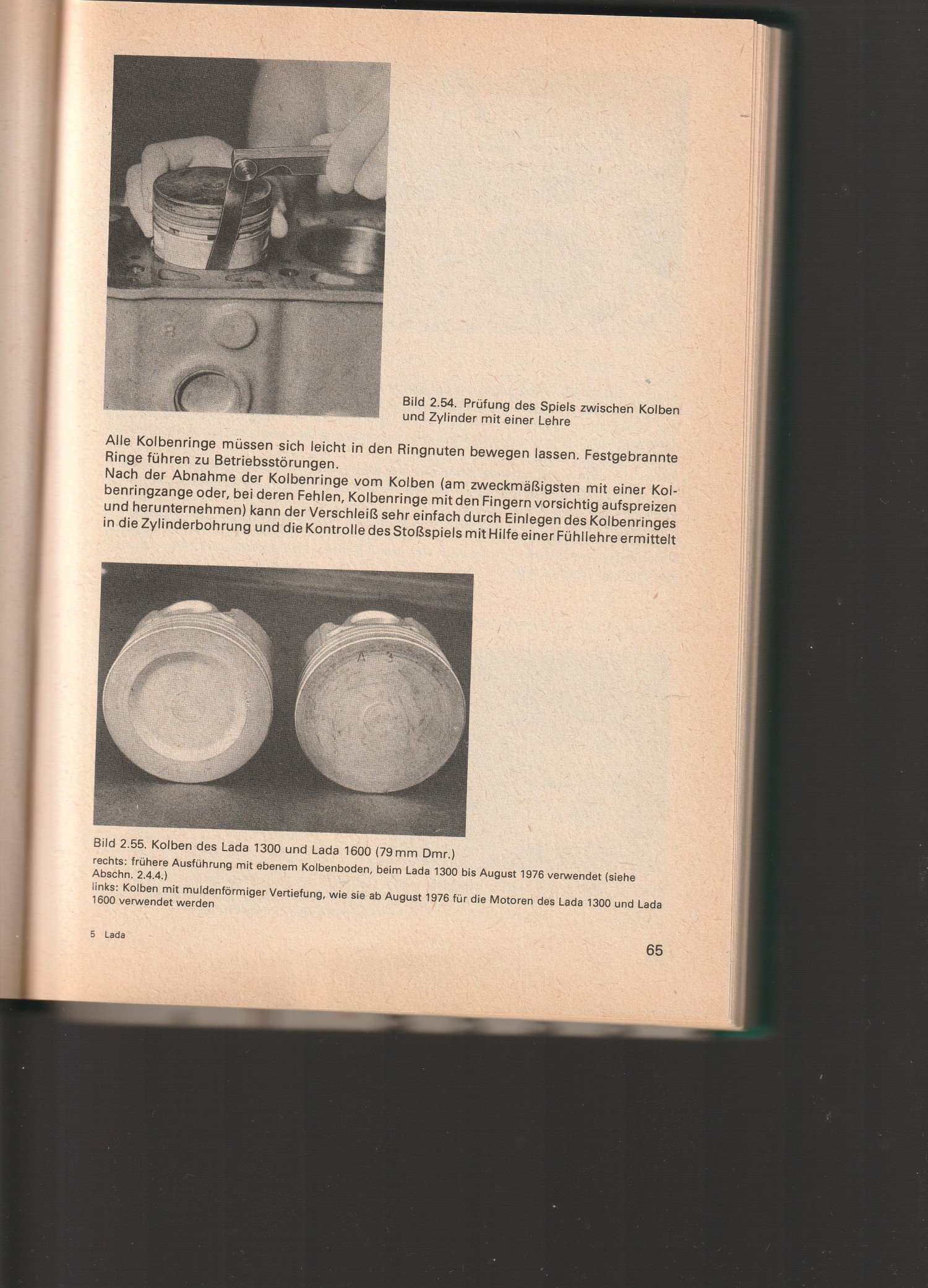

Asis selge. Järelikult on mul vanema põlvkonna kolvid.
Samas peab mainima, et väga hea raamat on Sul, Jass! Kas paneksid pildi esikaanest ja raamatu nime ka üles?

Raamat on jah väga põhjalik. Praktiliselt leiab vastuse igale küsimusele. Kaasas on ka suured värvilised elektriskeemid. Raamat on aastast 1980 ja maksis 24DM =12Eur, mis oli tollal terve varandus. Aga on seda väärt

Võtsin oma targa raamatu ja siin kirjas, et sileda põhjalise kolvi märgistus on: 21011-1004015-81 (+0,4), 21011-1004015-82 (+0,7) ja 21011-1004015-83 (+1,0).
St. 21, 22 ja 23 lõpuga on süvendiga kolvid
