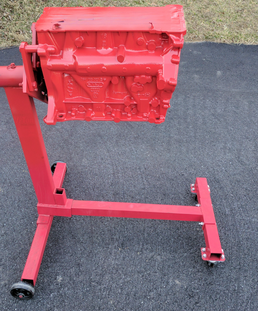

Olen värvinud siiani tavalise pinnavärviga ja ei ole midagi juhtunud.
1) plokk puhtaks
2) krunt
3) värv
Siin plokki pole näha aga nii plokk kui klapikambrikaas värvitud pinnakaga ja ei juhtunud aastatega midagi, isegi kleebisega mitte.
