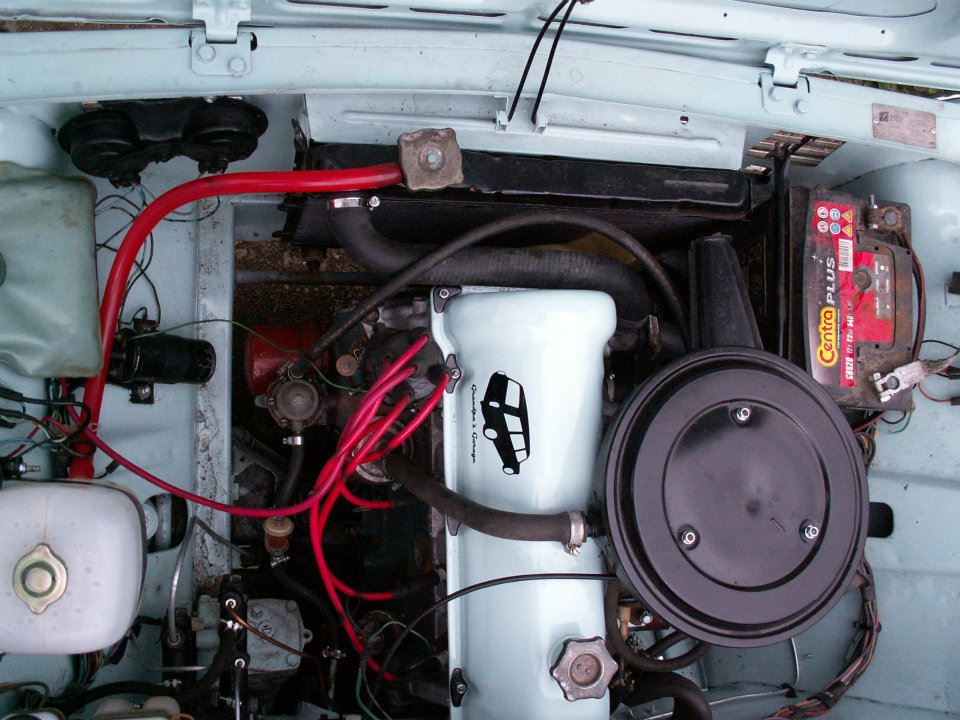

Siin plokki pole näha aga nii plokk kui klapikambrikaas värvitud pinnakaga ja ei juhtunud aastatega midagi, isegi kleebisega mitte.
