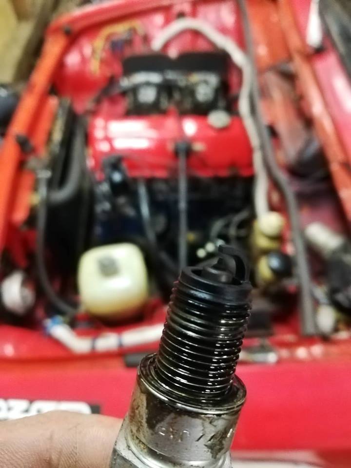

Ma kardan ka et ehk on üle dimensioneeritud iridium. Samas pole sellise kompotiga kogemusi ka.
Jagaja on LADA originaal. Vabrikust, mitte järgitehtud.
Küünal on suht tumepruun, aga mitte tahmane. Paistab et käib suht rikkalt.

Re: K: Küünalde valik
See on sul kohapeal tiksunud selliseks? Või tulid sõidult?
Kui selline hp.. peaks süütekaar juba näptiud olema.. Muidu see ei käiks üldse.
Palju küünlal elektroodi pilu? Vähe suur pole?(pildijärgi)
Sõidust. Kohapeal niikaua kui garaazi uksed lahti tegin.
Süütekaar ehk...? Olen kuulnud et jagaja vedrude eelpingega tehakse mingit eelseadet. Olen natuke tuhm sellekohapealt. Äkki raatsid infot jagada. Vaakumkorrektor on igaljuhul tehtud pimedaks
Sädevahe ca 0,9mm
Sädevahe ca 0,9mm
Küünlaid peab vaatama ikka peale sõitu. Suretad kohe välja ei lase tiksuda.. Muidu tahmavad ära.
Süütenurka piiratakse ja vedrude jäikusega mängitakse.
Mul on sädemepilu 0,6. Kui suurem surveaste siis sädemel raskem suurest pilust üle hüpata.
BP7.. kompresiooniga 15 pole kindlasti palju, ma sõidan igapäevaselt 10:5 sa ja bp7es sädemevahe 0,9
videot vaadates jäi silma, et üleval otsas mootor ei tööta puhtalt ja suits taga - kas jääb süüde laisaks või läheb segu ebareaalselt rikkaks...
Küünalde keskelektrood on must ja läikiv = õli põlemiskambris..
Kas külmalt käivitades oled vaadanud kõigi silindrite hõrendust korraga?
Samuti kas iga silindri segukruvi asend on läbipaistva küünlaga timmitud "kollase-sinise" piirile?
Piisavalt jämeda nukiga ja suurte karpadega on täiesti normaalne külmalt mootori ebaühtlane töö, kuid silindrid peaksid ikka kõik panustama..
Kas see 15bar on külmal paar päeva seisnud mootoril mõõdetud või töösoojana?
Kas stroboga vaadates vändarattal süüde väga palju ujub?
Kui palju on süütenurk 1500 /3000 / 6000 pöörde peal?

Samal autol juhtus õnnetus hoorattaga. Käiku läks varumootor. Sünkroonisin karpad ära ja käib varumootor kenalt vana mootori seadega.(mootoritel on cr + nuka + klapi suuruse erinevus)

Ega ma loll ju koonuseid ära ei mõõtnud kui karpad maas olid. Paistsid silmajärgi umbes samasse mõõtu.
Igaljuhul hetkel sain tühikäigu tagasi ja lekked pidama. Kui karpade peale jääda, siis peaks laskma kellegil asjalikumal neile hoolduse teha. Segu kallale ei julge/oska/ei tunne vajadust minna. Jõudu on loomamoodi igal pöördel. Pole lihtsalt jõulisemat ladat proovida saanud.

Eks ma otsin ka veidi selliseid rahakotile sõbralikumaid lahendusi. Hetkel sain karpad enamvähem toimima. Katsuks mõned kuud selle komplektiga hakkama saada. Edasi vaatame kuhu jõuame.
