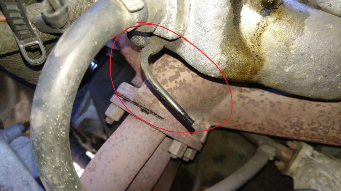

Siit ka küsimus pildil oleva kohta. Mis see on? Otsast tilguks nagu bensiini.

Vastus. Üleujutamise korral tilgub bensiin maha.
Löö rehvipumbaga korra bensiinipumba juurest bensiinipaagi poole minevast voolikust õhk läbi. Kui nüüd saab bensiini karburaatorisse, siis sitt bensiinipaagis või kuskil torudes/voolikutes. Kui ikka kätte ei saa siis bensiinipump üle vaadata (filter sitta täis), karburaatoris olev filter üle vaadata. Bensiinipumba ja bensiinipaagi vahel võib olla leke, vaakumiga kisub õhku.

Sellest "tilast" tilgub karburaatori kaudu sisselaske kollesse sattunud ülearune bensiin välja. Tila peaks olema suunatud väljalaske torust eemale.

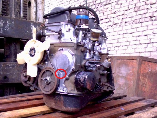

Kas jagaja kaanelt tulevad kaablid nii, et number 1 alt jookseb kõige salongipoolsemasse küünlasse jne?
Re: 06 anomaalia. Kütus ujub üle(?)
Keera esimene silinder ülemisse surnud seisu selliselt, et rihmarattal olev sälk kattuks mootori esikaanel olevate märkidega. Vahet suurt pole, millisega neist, kui eesmärgiks süütejärjekorra sättimine.
Seejärel võta jagajal kaas maha ja säti esimesse silindrisse minev juhe kaanel sinna avasse, mille all asub hetkel rootor.
Teiste juhtmete õige järjekorra leiad plokikaanelt sissevalatud numbrite näol.
Pane kaas peale tagasi ja proovi käivitada.
Kui paukuma või vastu taguma hakkab, pista sinna avasse, kuhu enne panid esimese silindri juhtme, nüüd neljanda silindri juhe ja tõsta teised ka vastavalt süütejärjekorrale ringi.
