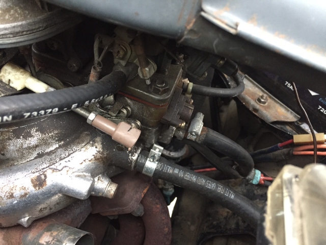

21053 peal olev 1500cc ja 51kw mootor sureb välja peale ~30min / 30km sõitu.
Umbes-täpselt peale sellist vahemaa sõitu hakkab mootor puterdama (nagu käiks täis), muutub jõuetuks ning sureb välja. Vahest aitab kui käik alla vahetada ning gaas põhja lüüa, käib puhtaks ja peale seda saab veel paar minutit sõita. Peale seda kui auto on jõuetuks muutunud ning seiskunud vajab seismist ainult 30sek-1min ning sõidab jälle nagu unistus järgmised 30km / 30min.
Milles viga?
Kütusepumba just vahetasin, ei muutunud midagi. Kütusehaisu on tunda tavapärasemast rohkem, samuti ka summutist tulevaid heitgaase.
Kütusekulu on ka liialt suur.

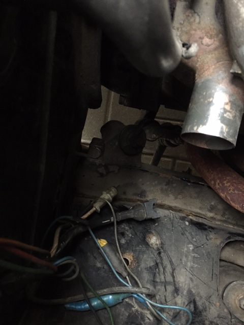

Kapotialt leidsin lahtiseid pistikuid jms. Kas need peavadki lahti olema või kus pärit/mille omad need on?

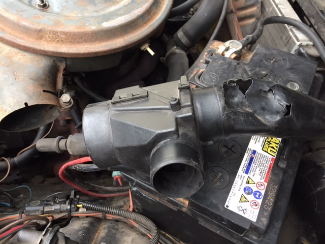

Samuti õhuvõtu toru juures on kerekülge needitud andur (tundub nagu õhulugeja), kas see käibki sinna?
Kõige lihtsam oleks sinna vast tavaline karpa panna. Praegu seal digisolex nagu ma aru saan. Too needitud andur peaks olema koormus andur vms, vaakumipealt töötab. Nii palju kui ma mäletan siis see suurt miskit ei mõjutanud. :D aga kui lambda juhtmeid taga polnud (viimane pilt) siis see mõjutas küll, nii töötamist kui küttekulu.

Pane sooja õhuvõtt kollektorist õhupuhastajasse ja enam ei lähe karburaator jäässe.

Ostan selle toru ja paigaldan täna, kuid sügavalt kahtlen, et selles viga.
Mis seletab karpa jäätumise puhul seda, et peale 30sek seismist auto töötab jälle? 30sekundiga sulab puhtaks karpa?

Toru olemas ning homme panen külge.

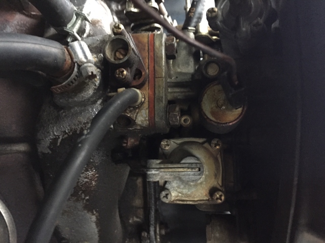

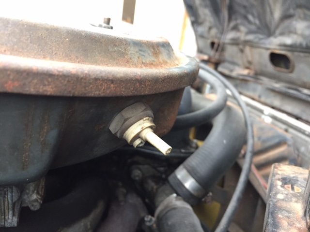

Veel huvitab mind esimeses postituses kolmandal ja neljandal pildil olevad andurid vms. Õhupuhasti sees ja neljandal pildil vooliku sees. Mis need täpsemalt on ja mis eesmärki täidavad? Kas sinna peaks mingi voolik/juhe järgi minema?
need on AXTEC süsteemi vaakum termoklapid milllega juhiti ntx absorberi tuulutust jne..
see on siis nn digisolex
tee karpast ka pilt, kas on seesama -62 lõpuga või tavaline mehhaaniline peale pandud.

olaaf kirjutas:need on AXTEC süsteemi vaakum termoklapid milllega juhiti ntx absorberi tuulutust jne..
Nendele klappidele siis midagi külge ei pea käima? Juhe vms.
:D sul on tavaline osoonikärakas solexi asemele pistetud - sellepärast ka külmumise probleem nõnda suur on...
ainult el mangentklapp tahab saada +12 süütega, muud asjad on lisakaal...
