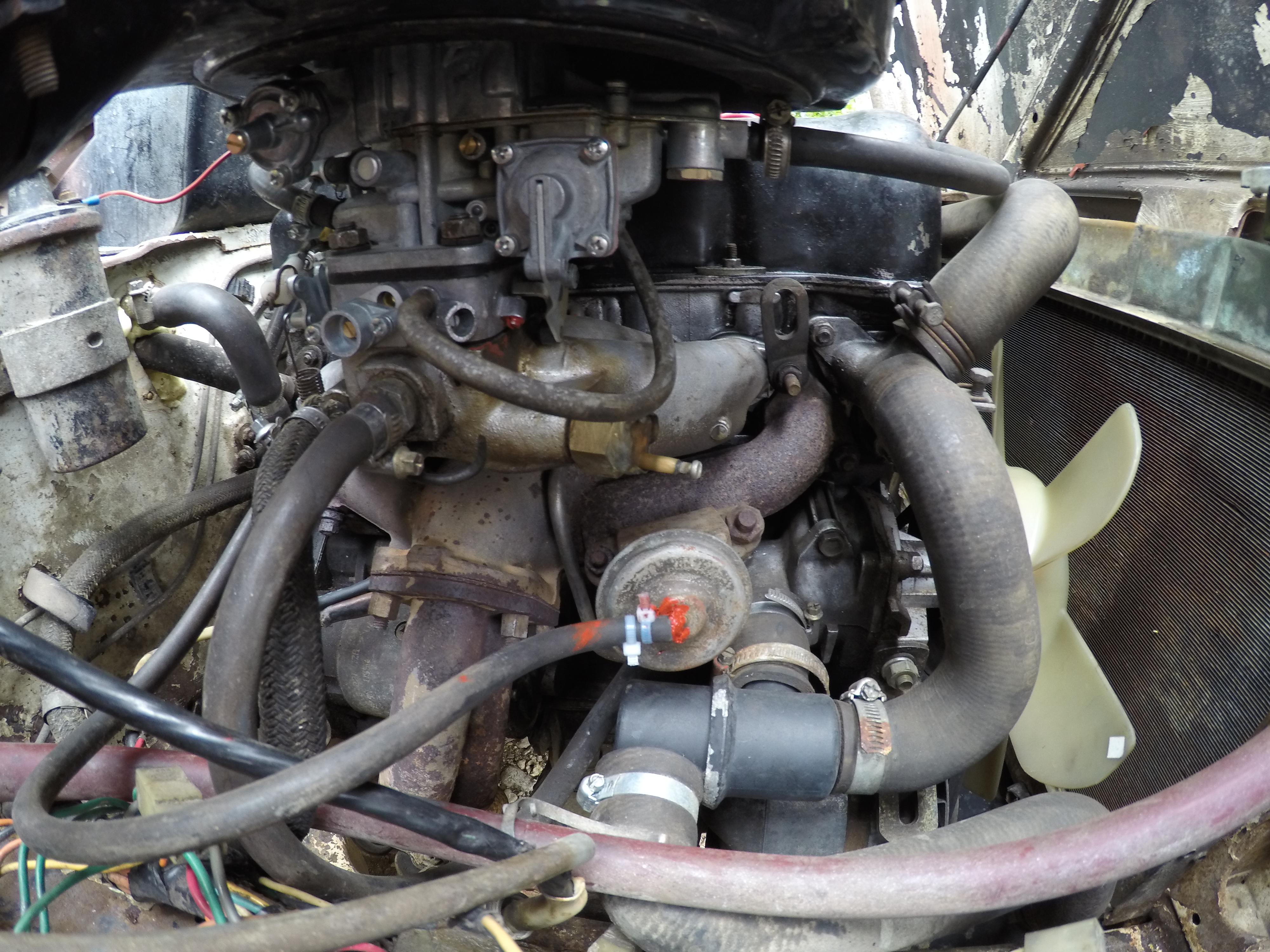

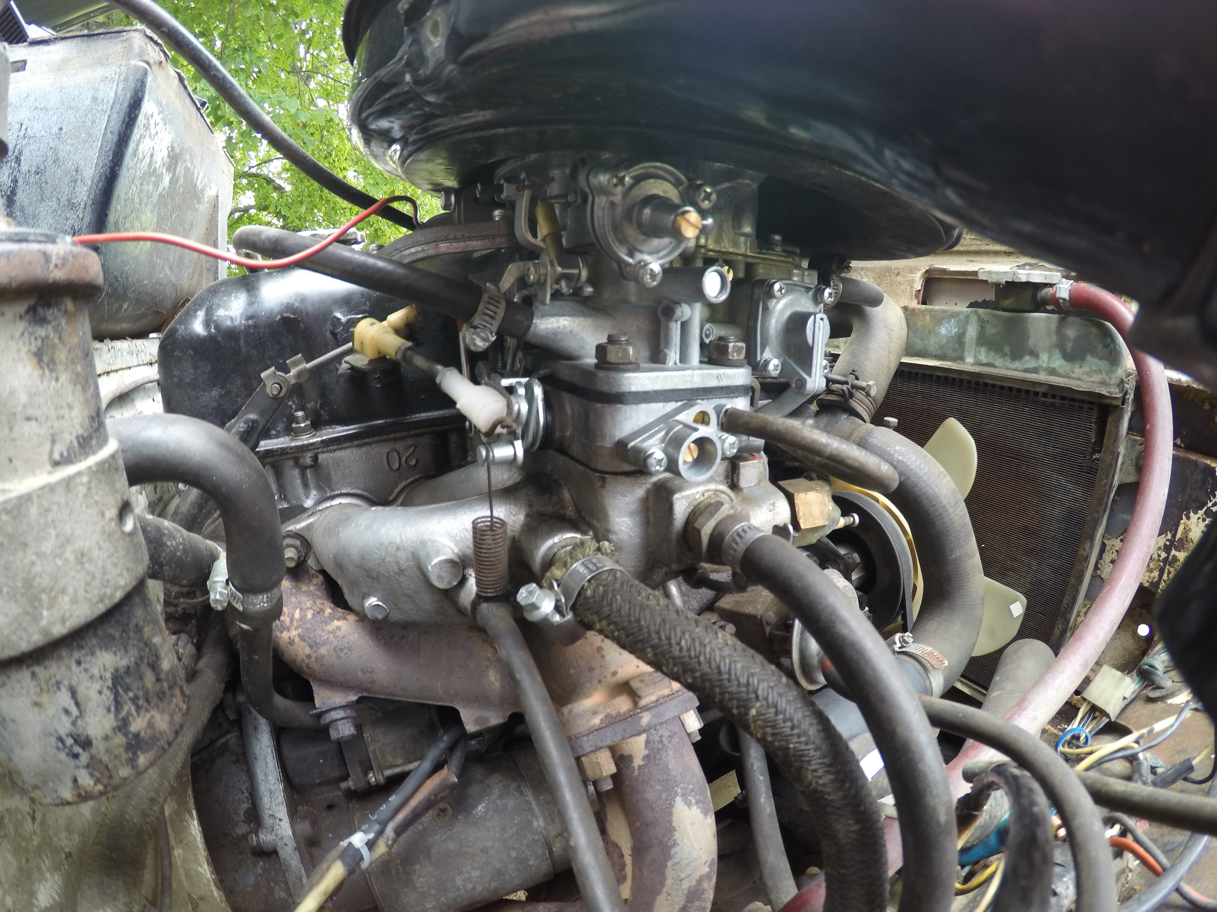

Kunagine digisoleks või sarnane asi on minema visatud, peal on tavaline osoon, tühikäigu düüsi järgi otsustades modifikatsioon 2105, mis kogu seda sodi ei vaja.
Kolle küljes EGR klapp - selle vedru alla mineva vooliku võid südamerahus lahti võtta + kolle küljest pimedaks, niikuinii toruke aastatega umbes seest..
See junn on elektriline vaakumklapp..
Minumeelest tehases oli seal tarkus vahel, mitte ei lastud kogu aeg heitgaase sisselaskesse...
sisselaske kolle küljes on veel vaakumi termoklapp - see on ka seal nn mängus originaalis..

Kuhu elektrilisest vaakumklapist voolik minema peab ja kas mulle tundub õigesti, et sealt on mingi ots veel ära murdunud?
unusta ära kogu see vaakumi jutt. see süsteem niikuinii sul enam ei toimi.
