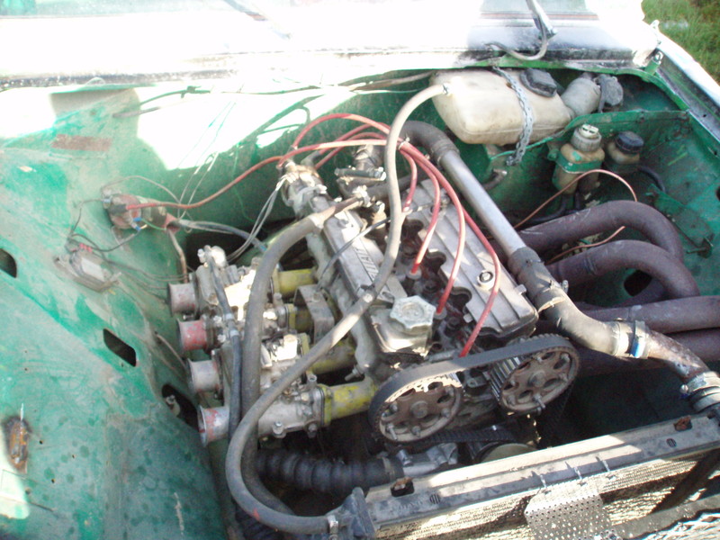

Täpsustaks üle, sest paistab, et nii mõnelgi on üht-teist kahe silma vahele jäänud.
Cartrive küsimus oli koos pildiga. Pilt, millele ta ise vihjas, on selline:
See on pritsungiga mootor.
Litraazhilt peajagu samara (1,5 max) omast üle.
Tasub otsida ikkagi analoogse töömahuga masina aju ja kui on püsiv huvi seda mootorit edasi arendada, siis ühel päeval jõutaks kindlasti ka sinnamaale, kuhu Tarts jõudis - mootorile ei jätku toidet.
Selle mooduliga (või mitme pooliga) süsteemi üks osa on juhtplokk, mis kogu kompotti n.ö. roolib ja ühe oma ülesandena jagab pihustitele käske tehes seda üsna väikses diapasoonis, st. muudab pritsekogust väga vähe - tavaline igapäevase ökoauto variant.
Ega Tarts ja Valdz siis moepärast programmeeritava kasuks otsustanud.
Progetavat juhtplokki on võimalik vastavalt vajadusele suures diapasoonis seadistada, täna liigud igapäevaautoga, homme on rajapäev jne...
Ma pole küll ise mitte kunagi läpakaga seda opereerinud, aga niipalju, kui Haapsalus üle õla sai piilutud, on järgiühendatud arvuti ekraanil kõik näidud puust ja punasega kirjas, mida saab vastavalt vajadusele üles-alla liigutada. Maru hea, kui sul on läpakas või lausa statsionaarne arvuti autos (lisakaal jälle loomulikult), opereerimiseks vajalik programm ja oskused seda kõike näppida.
Ruudil ongi jagajata süsteem just sellepärast, et jagaja ei mahu enam ilma lisalõikuseta kapotialla ära. Kes viimastel rajaüritustel käinud, neil on olnud võimalus heita pilk uzzac'u ringrajapilli kapoti alla. Tavaliikluse masinale sellist avardamist keegi ette võtta ei taha ja nii ongi lihtsam/esteetilisem jagajata süsteemi soetamine ning paigaldus.
Eeliseid on kindlasti.
Puht subjektiivselt arvan, et mooduliga asjandusel on süüteajastus täpsem ja sellepärast annab ehk pisukesed hobujõud juurde.
Teiseks kaob ära veel üks pöörlev vidin, mis samuti grammikese mootori jooksu peaks parandama. Marginaalne, aga mõnes situatsioonis või masina kasutusalas määrab ka see tõik.
Fiati mootoritega varustatud pille on meil esialgu vaid kaks tükki. Sirvides tähelepanelikult Tartsi teemat saab ka sellest mõnevõrra targemaks.
Moss on oma masina teemas megasquirt'i kohta isegi lingi andnud.
Valdzi kiirendusprojekti teema tasub korralikult läbi lugeda.
Need kolm asja loetud peaks juba natukenegi midagi kübara alla kokku saama, et edasi minna. Võib-olla (kindlasti tegelikult) tasub tellida mõni raamat, kust veel rohkem tarkust ammutada. Ega minagi seda kõike omast peast võta, ikka koguneb noppeid siit-sealt LK ürituselt, asjadest arusaamisega on muidugi oma lugu, aga paremini hetkel seletada ei oska, sest ei tea.

Mina leidsin selle süsteemi kohta mida kasutan esimesi pilte hungari ladaklubi galeriist kuskil 2002.a. Seal on paaril tegelasel (kes on tõsised elektroonikud olnud) õnnestunud hankida selle süsteemi aju ja ülejäänud olid nad ise ehitanud. Aga mõni aeg hiljem leidsin Samara remondiraamatutest ka süsteemi skeemi. Mingi aeg sai hakatud juppe koguma ladapoodidest üle kogu Eesti. Kõige raskem oli leida seda spets kommutaatorit kuna see peab suutma juhtida kahte süütepooli kordamööda, kusjuures juhtsignaal tuleb ajust mööda ühte juhet niiet kahe tavalise kommutaatori kasutamine oli välistatud. Kuskilt ei saanud aga juhtmestikku ja pistikuid niiet see on ise tehtud.
See on mikroprotsessoriga süütesüsteem mille mälusse on programmeeritud Samara mootori süütekarakteristikud.
Süsteem on minu auto peal juba töödanud 2 aastat mingit tõrget pole old. Ühtegi kuluvat detaili selles süütesüsteemis pole niiet vahetada tuleb ainult küünlaid (nagu tavalise süsteemiga) ja midagi reguleerida ka pole vaja.
Süsteemi võis kohata ka teistel mudelitel peale Samara, lausa mingil zil tüüpi veokal. Ning kuskil vene netilehel oli ka selle mälukivi programmeerimis teenus välja pakutud (tuunimise eesmärgil)
Asi koosneb:
-ajust
-2 kanalilisest kommutaatorist
-2 andurit hoorattal
-mootori temperatuuri andur
-2 süütepooli
[Muudetud: 23-12-2008 ruudi]
