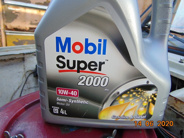

Mina kasutan VAZ-2102 1,5 mootoris juba teist hooaega sellist kraami.
14.06.2020 (64).JPG (150.96 KiB) Vaadatud 10296 korda

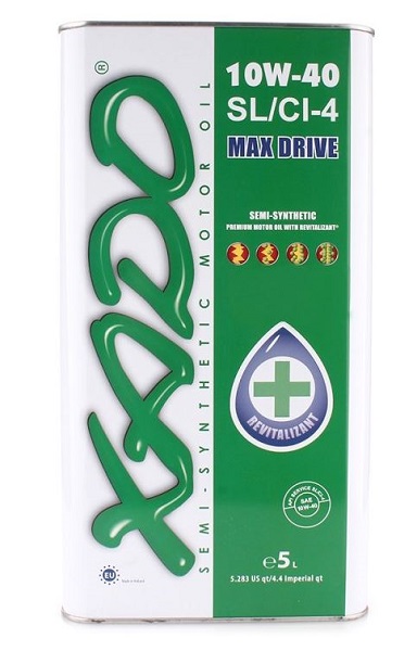

Peale seda olen aastaid kasutanud XADO toodankut ja pole küll tuvastanud, et midagi häda oleks. Isegi see sama kahjustatud mootor hakkas paremini XADO-ga tööle aga see võis ka lihtsalt nii tunduda. Tõestada seda ei saa! Varsti võtan ühe mootori lahti mis ainult selle õliga sõitnud eks siis näeb mis sealt välja tuleb. Aga arvan juba ette, et seal õli probleemi pole olnud ja mootor ilus puhas.

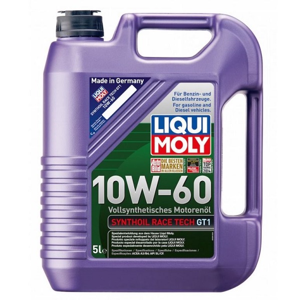

Võistlus mootor mille alla palju raha pandud kasutan sellist õli. Kasutavad ka teised oma võistlus mootoris ning need mootorid mis lahti võetud, on näinud kõik ilusad välja.

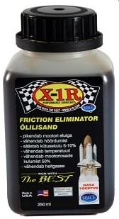

Ning kõikidesse mootoritesse lisan ka nüüd sellist pläusti, seda soovitatakse ka käigukasti ja ülekandesse panna! Ning väga kallid tööpingid pidid puhta selle pläustiga ennast määrima.

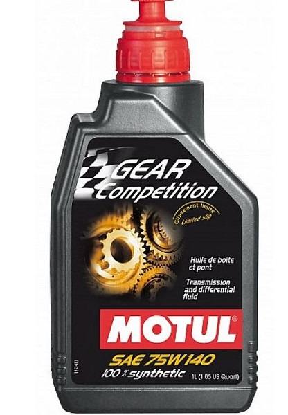

Tagasillas ja käigukastis kasutan sellist õli, nii võistlusautol kui ka tänaval. Sellel õli selline huvitav omadus ,et teeb ka juba undava käigukasti/ülekande vaiksemaks. Ning näeb väga lahe välja, sinist värvi :D
