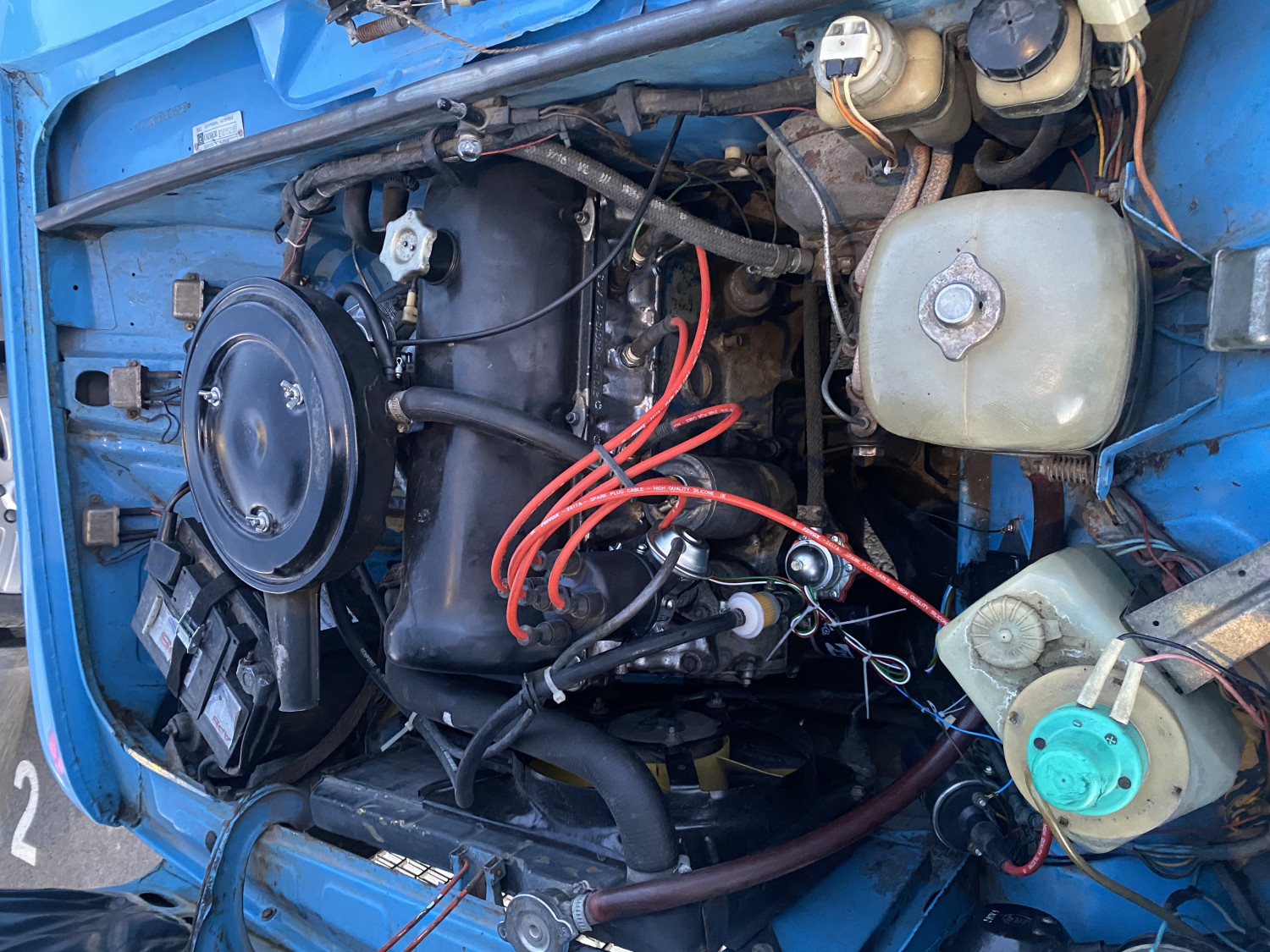

Siiamaani olen ise kõigi oma probleemidega hakkama saanud. Aga kui asi puudutab karburaatorit siis jääb kogemusi ja oskusi vajaka.
21063 l on peale pandud 05/07 karburaator. Kaks aastat olen ilusti sõita saanud…kõik väga timm. Kuni ühel ilusal kevadpäeval… no enam ei käi ilusti. Pöördesse läheb ja vajutades läheb ka reipalt edasi aga tühikäigul kas käib vaevaliselt 300 pöörde juures või siis sureb kohe välja kui gaasipedaali lahti lasen. Karburaatorit puhastanud juba 3x, vahetasin magnetklapi, vahetasin bensiinipumba… ei midagi. Mingi anomaalia sees. Lugedes foorumit siis need karburaatorid pididki vaz-ide õudusunenäod olema. Mõtlesin, mis ma temaga jaman ja paneks peale töötava 1300 mootori pealt tulnud karburaatori. Siit küsimus, kas otsida viga edasi või panna peale sellele mootorile mõeldud karpa? Ja kui see 1300 karpa ilusti teise mootori peal seades oli, kas ta hakkab ilusti tööle ka uue mootori peal või tuleb suure tõenäosusega seda ka seadistama hakata? Sai ka kontaktivaba süütekomplekt ostetud, mille samuti peale paneks. Ehk keegi viitsis lugeda ja soovikb arvamust avaldada? Tänud! :roll:

Raunop kirjutas: ↑13 Apr 2022 21:44 Miks sa arvad, et karpa, mitte jagaja viga? Süütenurk õige ning jagaja kontaktivahe paigas?
Kahtlustan juba ise ka et asi võib jagajas olla. Jagaja võll ei tundunud loksuvat aga tahhomeeter hakkas samuti hüppama. Saan aru, et see sõltib ka jagajast? Samas võin kohe esmalt kontaktivaba süüte paigaldada, siis saaks kohe aru kas asi oli jagajas? Oleks môistlik?
Süütenurk on paigas olnud ja seda muutnud pole. Klapivahesid kontrollinud pole, kui oleks mõistlik siis tuleb üle mõõta.

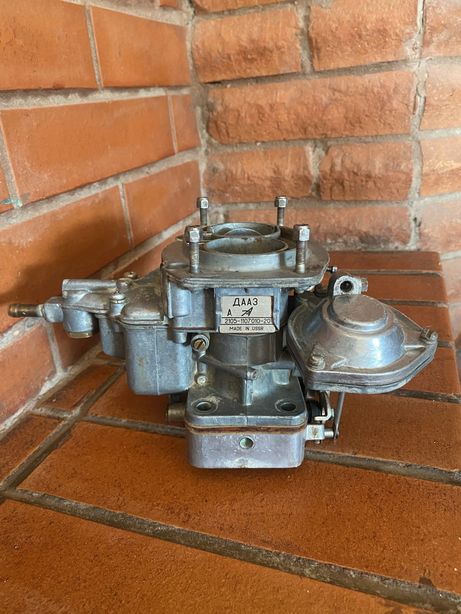

Sai nüüd õige asi välja otsitud, puhastasin korralikult ja läks ka uus tihend. Loodetavasti saab homme auto juurde ja peale installida.

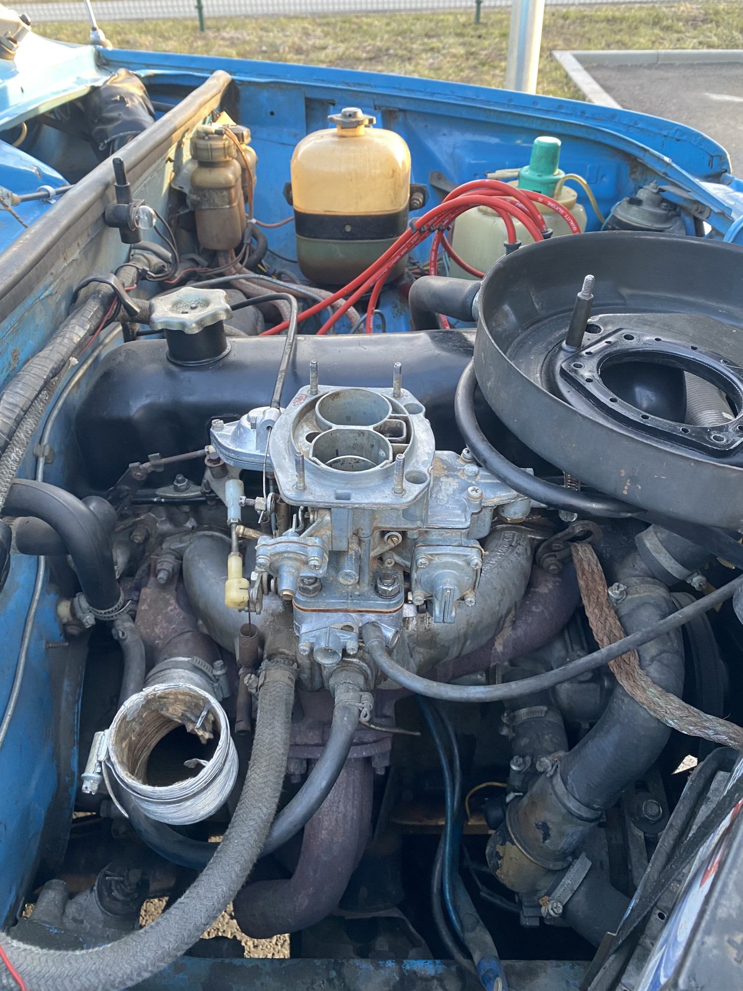

Nonii, karburaator ja uus kontaktivaba jagajs peale installitud ja oi kui hea… masin käib nagu Antsu viiul :D
Viga oli jagajas, võll loksus ka. Esmalt vahetasin karburaatori, viga ära ei kadunud. Siis jagaja ja masin käis ilusti. Tänud kõigile!

Märksa paremini kui vanaga. Vana karpa ja jagajaga ei saanud enne vajutada kui mootor soe… hakkas puterdama. Nyyd pm saab kohe ilusti liikuma aga no muidugi lasen mootoril ikka natuke soojaks minna.
Samas nüüd oleks vaja teha veel karburaatori peenhäälestust. Timmisin pöörded paika aga mingi hetk ikkagi pöörded kohapeal 300 võrra tõusevad ja siis langeb ilusti 900-1000 juurde tagasi. Ja kohapeal käib ilusti. Ise rohkem timmida ei oska, ja ei tahaks väga sassi ka midagi kruttida. Leidma kellegi, kes seda teeks.
