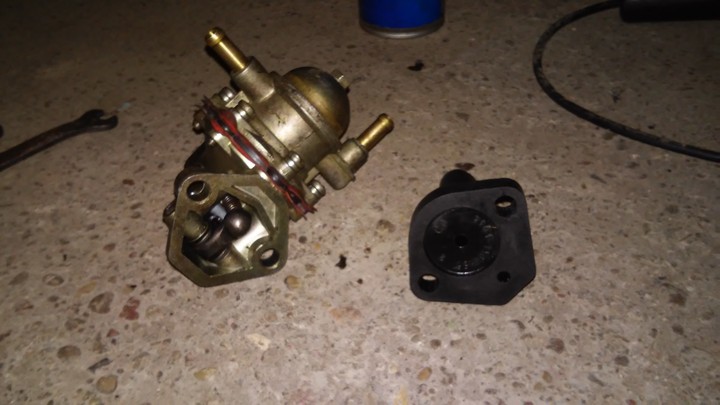

Autoks on 01. Probleem on selline, kui mootor tööle panna, siis käsitsi peale pumbates mootor töötab probleemideta. Aga kui ei pumpa enam siis töötab paarkümmend sekundit ja siis sureb ise välja.
Osadel joonistel käitab mingisugune varras bensupumpa, kuid mul selline asi puudub üldse. Mul käib see must jublakas pumba vastu ja see mootori külge. Et kas ta peabki olema selline vöi on mul mingid osad puudu sealt?

Sain vastuse oma küsimusele kuidas pump töötab. Vötsin karteripöhja alt ära ja seal sees oli see pulk, mida on vaja et pump töötaks. Kuid uus küsimus, kas see metallpulk on kuskil kinni ka vöi on ta lihtsalt selle musta jublaka sees? Üks ots vastu pumpa, teine vastu völli.
Viimasel pildil olev jupp oli ka karteripöhjas.
http://nagi.ee/photos/veisbuuk/23781859/
http://nagi.ee/photos/veisbuuk/23781873/
http://nagi.ee/photos/veisbuuk/23781891/

See võll käibki lihtsalt niisama sinna. Paned musta plastiku paika lükkad võlli sisse ja paigaldad pumba.
Aga mis asi see veel seal oli ei oska mina hetkel välja nupputada.

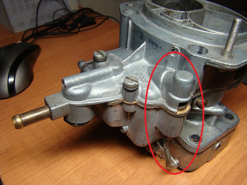

Ehk oskab keegi öelda, mis tööpõhimõte sellel punase ringiga märgitud klapil on? Pole enne sellise karburaatoriga kokkupuudet olnud.
Tegu siis sellist koodi omava karburaatoriga: 2101-1107010-02

See peaks olema ujukiruumi rõhutasandusklapp.
Seal oli midagi seotud mustaks läinud õhufiltriga, mis tekitab suuremat vaakumit. Kui ujukiruum on pidevalt välisõhuga ühenduses, siis suurem vaakum imeb, mustunud filtri korral, rohkem kütet sisse. Kui ka ujukiruumi tekitatakse sama vaakum, siis ei sõltu kogus vaakumi suurusest, kuna mõlemas osas on see ühesugune.
Seisu ajal pidi vist olema avatud selle pärast, et bens aurud ei rikastaks segu käivitamise ajaks liigselt.
Selline udune mäletamine kaugetest aegadest.

Ujukikamber on balansseeritud - s.t. õhufiltri sisemine pool on ühendatud karburaatori kaanes oleva ava kaudu ujukikambriga. Lisaks on ujukikambri debalansseerimise süsteem.
Kuuma mootori ülerikastamise vältimiseks käivitamisel avatakse ujukikambri debalansseerimisklapp ja kütuseaurud lastakse atmosfääri. (Kütusepump ei tea ju, et osa kütust on seisva kuuma mootori karburaatori ujukikambris aurustunud ja pumpab kütusenivoo kuni nõelklapi sulgumiseni). Sõidu ajal hoiab vedru klapi suletuna ja seistes jälle avatakse. Debalansseerimisklapp oli vaid esimestel Weberitel. Keskkonnanõuete tõttu hilisematel variantidel sellest loobuti.
