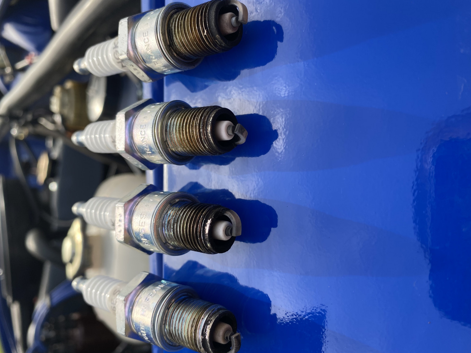

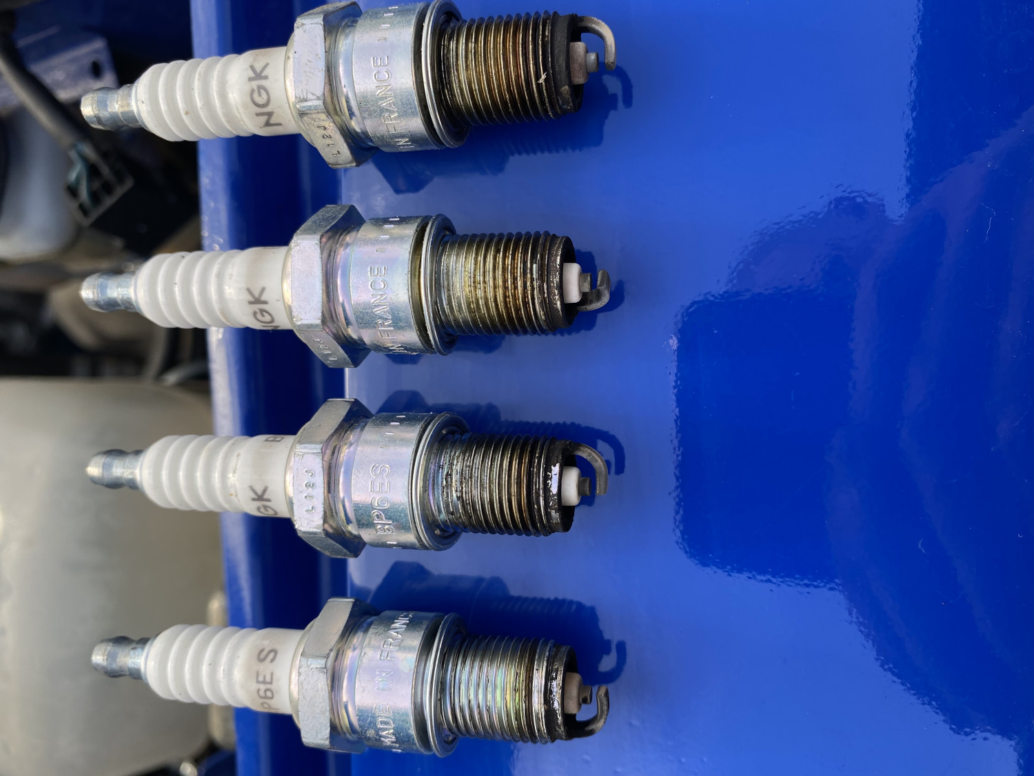

Täna sain taas autoga liikuma ja üllatavalt hästi läks käima. Eks see tuli seismisest. Hiljem seisma jättes läks ka paremini käima.
Võtsin ka küünlad maha ja siin näha nende olukord :arrow:
