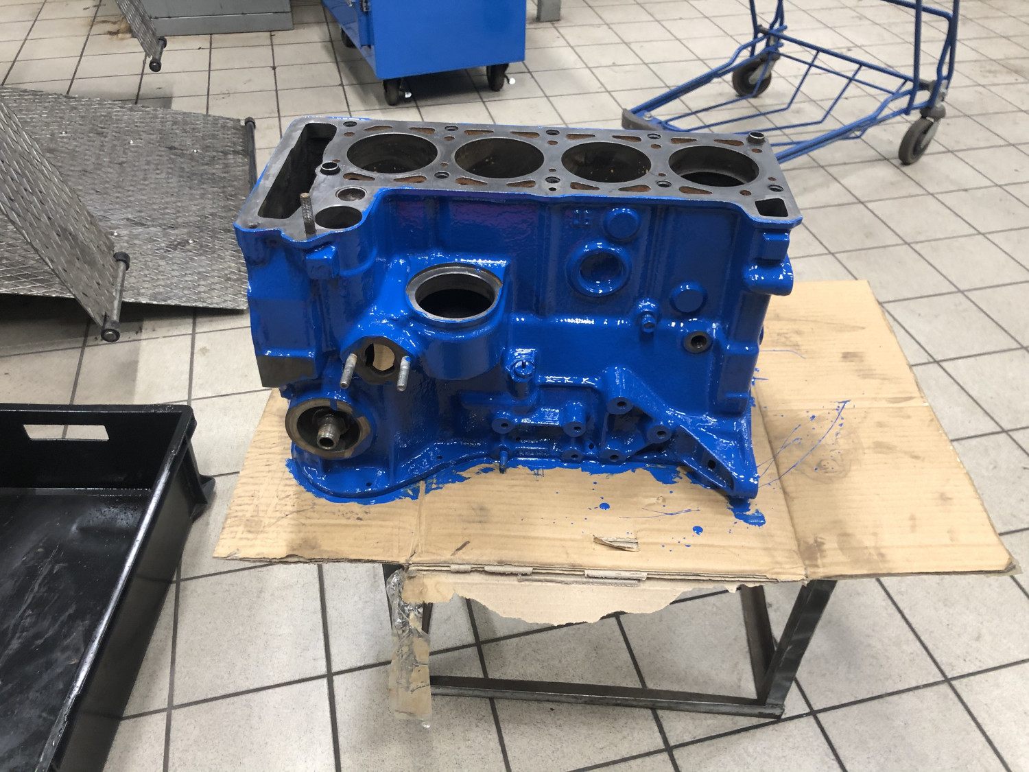

Asjad on vahepeal veidi edasi arenenud.
Mootor on algosadeks lammutatud. Ostetud on mõningaid uusi osi.
Tekkis probleem - avastasin et saalede alla suunduvate õlikanalite seintele on sodi ladestunud. Saalede kanalid suunduvad ristiolevasse peakanalisse mida aga ei saagi puhastada ilma et kinnikärnitud korke ei eemaldaks.
Siitkohalt küsimus, kuidas seda tööd teha?
Nõme oleks kohe uued saaled ära kraapida....
Aga mis siis mootoriga saab:
uus kett+tallad+tallapolt+pinguti+rataste seibid
kõik uued tihendid
uus veepump Graf
uus termostaat Gates
kontaktivaba süüde
uued saaled (sain nõukogude liidu aegsed)
21213 nukkvõll, koos asjakohase nukarattaga
uued klapid+tihendid pluss klapipesade lõikamine (kolme eri nurgaga freesid olemas)
kaane lihv - lihtsalt sildedaks ilmselt..... (oskab keegi soovitada, kas lihvida rohkem)?
kõik uued lõdvikud
uus sidurivõlli laager
uued hoorattapoldid (ei täheldanud vändal ega hoorattal vigastusi)
uus hoovaga benapump
arvatavasti ka uued kolvirõngad
mootoriplokk juba esimest kihti värvitud
kronsad roostest puhtaks ja mustaks, muud mootori küljes asetsevad detailid samuti vajadusel mustaks
alumiiniumkaaned puhtaks ja matiks ja lakk peale
Hooratta asend ka märgitud,kahjuks ei tea kas enne oli väntvõlli küljes õigesti.
Pildil on tihendipinnad puhastamata, tegelikkuses aga tegin need täna kenasti haljaks.
Karteripoolne oli ikka päris värvine, oleksin pidanud paberteibi peale tõmbama enne. Aga ega nokitseda ka halb ole..
Värv sai Hammerite analoog Depost 4 euri eest.

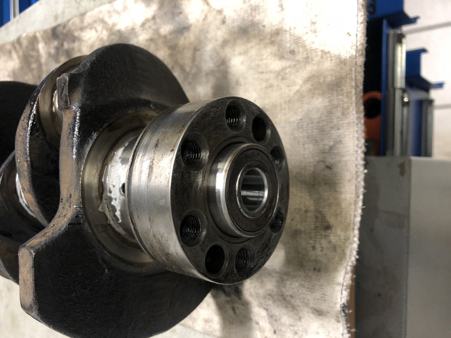

Kas sidurivôlli laager ei peagi lôpuni pesas olema???
Vända ots on veidi ussitanud, karukeelega tegin üle aga peab ka tihendi paigaldamisel parima pinna leidma.
kõik uued tihendid
uus veepump Graf
kontaktivaba süüde
kõik uued lõdvikud

Kui juba nii osadeks võetud, lase plokki ka lõigata 1.8-2.0mm, saad surveastme ka tänapäevasemasesse numbrisse.
Ise leotasin erinevate vahenditega ja puhkusin need kanalid läbi.
