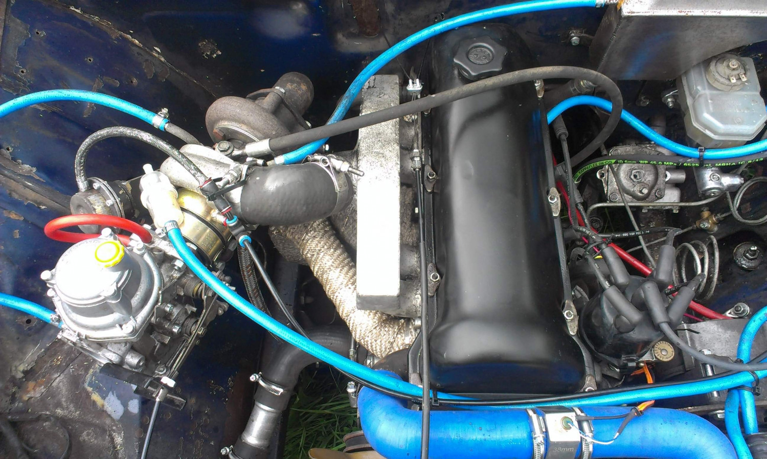

Tuttav tegi 06 turboka, volvo stromberg karpa ennem turbot ja madala rõhuga. Ise väitis, et masin hakkas korralikult liikuma peale seda.

Re: küsimused mootori kohta
Tere.
Selle tuttava käest saadki teada kust turbole õlitus võtta. Mis pöörde peal see turbo järgi tuleb
? See info, et korralikult liigub, on väga umbkaudne ja miks ta just volvo karpat kasutas suck through süsteemis? Sobib ka vaz enda oma ja pildipealt tundub et originaal sisselase voolujoonelisem kui see nelikanttoru seal. Foorumis infot piisavalt. Kiire otsing.
