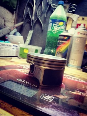

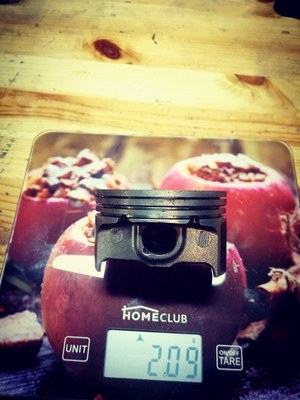

Mootoriplokk standardne 2101, kepsudeks kasutatud Opelilt pärit 143mm pikkusega kepse kaaluga 554g, kolvid pärit Lada 11194 mootorist, mõõduga 76,5mm, kaaluga 209g, kompressiooni kõrgus 25,5mm. Saaledena kastutada BMW toodangut. Kuna kepsude alumine osa oli niivõrd lai, et see ei mahtunud ülalt sisse, pidi kolvid altpoolt silindrisse paigutama.
Pilt Pilt
Pilt Pilt

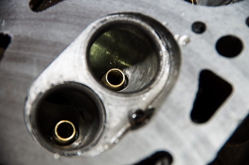

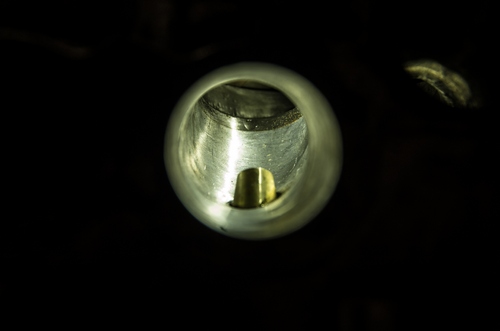

Plokikaane toorikuks sai valitud 2101-1003015 valu AK6M2, pole ideaalne lahendus ja oleks pidanud toorikuks kasutama Niva kaant aga üritasin olemasolevaid varusi ära kasutada. Plokikaanele teostatud iseseisvalt portimine, muudetud põlemiskambri kuju, paigaldatud pronkspuksid. Lihvitud maha 2,1mm, põlemiskambri maht 28cc. Arvutuslik surveaste 11,3-11,8.
Pilt Pilt

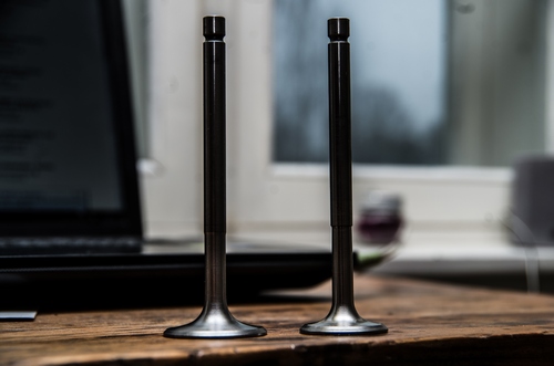

Klapid muudetud geomeetriga, standard mõõdus. Klapivedrud uued, standard, pole plaanis kasutada mingeid lääne analooge ega ka racing vedrusi, kuna pole plaanis kasutada nukatõusu üle 7,6 seega ei näinud vajadust nende vahetamiseks. Vedru taldrikud hetkel veel kättesaamata, kuid tellitud alumiiniumist ja veidike teise koonusega, mis annavad vedru veidike järgi, et kasutada kõrgema tõusuga nukkvõlli. Nukkvõll veel kindel valimata seega sõltub sellest millised taldrikud kasutusele lähevad. Valikus Estonets + , Dynacams 480 või üks tundmatu laiem võll mis on pärit 80ndatest ja kasutatud võidusõiduks. 480 võllipuhul oleks plaanis kasutada muudetud klapitaldrikuid. Mõõtsin olemasolevad võllid üle ja lisan graafiku. PS! graafikul jälgida vaid tõusu numbreid, kraadid ei vasta väntvõlli kraadidele.

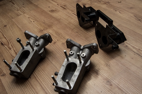

Sisselaske kollektorina tulevad kasutusele OKA mootorilt pärit kollektorid. Sisselaske trahti pikkus ligikaudu 250mm. Karburaatorite osas pole veel otsusele jõudnud kas weber või solex tüüpi karburaatorid. Kahe karburaatori plaan tuli alles projekti keskel, kui tekkis võimalus Venemaalt kollektorid hankida. Loodan et suudab need koos käima ka saada :)

Nukkvõllide valikust läks hetkel käiku Estonets+. Katsetasin hetkeks ka tundmatut laia võlli, kuid overlapi ajal siiski klapid liialt palju lahti ja käivad pähe. Sügavamaid klapisüvendeid ei kannata kolvile ka teha kuna kolvipea liialt õhuke.
