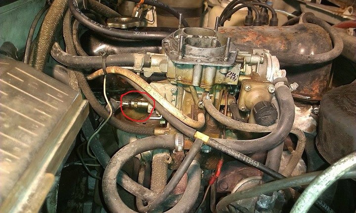

Külastasin ÜVpunkt ja lasin kontrollida, kas läheks ÜV läbi. Kõik muu oli väga hea, kuid heitgaaside näitajad olid kõrged.
Nimelt auto on soomest toodud. Küljes on kat, lambda, aju moodi asi, vaakum. Esmasel testimisel tudus, et lambda ei tööta. Pistiku lahti ühendamisel jäid näitajad samaks. Küsisin Aravete autopoest lambdat, kuid nemad ütlesid, et universaalne sinna ei sobi ja õiget ka pakkuda ei ole.
Siinkohal küsiksin Teilt abi. Kas kellelgi on töötavat lambdaandurit või oskab keegi soovitada, kus kohast seda võiks veel küsida? Lisaks sellele lekib tühikäiguklapp(vähemalt ma arvan, et see on see, pildil punane ring ümber)ja seda oleks ka uut vaja.
Ideed ja soovitused on teretulnud!!!
Postitusi: 858
Oeh seda peavalu ... digi-solex , lambda , katalüsaator ja muu vaakumvoolikutemeri seal.
Parim soovitus minu poolt oleks see ,et ARK-i minna ning vormistada mootori vahetus , et paigaldaksid vanakooli sisselaske- ja väljalaske süsteemis , see peaks su passis KAT-i märke ara kaotama ning hoopis hõlpsamalt oleks sul CO käes kuna siis ka lubatud CO on suurem. (Ahula ülevaatuspunktis soovitati mul seda teed minna ).

Täna vahetasin ära küünlad, piibujuhtmed, tühikäigu solenoidi, lambdaanduri ja paar vaakumi voolikut ning käisin uuesti ÜVpunktis. CO oli nibinnabin paigas aga põlemisjäägid(vist HC oli selle märge) oli tühikäigul 10 korda lubatust suurem, kõrgetel pööretel veidi üle normi. Kusjuures mootor käib tühikäigul veidi ebaühtlaselt võib olla, et need probleemid on kuidagi omavahel seotud. Eks ma proovin edasi, kuidagi peab ju saama.
Kui jõuab, siis uurin homme ARKist kas oleks võimalik kati passist ära saada, aga ma selle jätaksin viimaseks võimaluseks.
Postitusi: 4925
Kas segukruvi proovisid keerata - see on aku poolt lähenedes karpa jala sees.
Kas karpast sisse vaadates tühikäigul tilgub esimesest kambrist segusiibri peale?
Enamasti on digisolex süsteemide suureks hädaks vaakumlekked ja/või vale reguleering. Samuti oskamatu remont, düüsid aetakse sassi jne...
Vaakumvoolikud on tihti segi nagu pudru ja kapsad..
Peaks kontrollima, kas keegi pole eelnevalt kat-i tühjaks seest teinud..

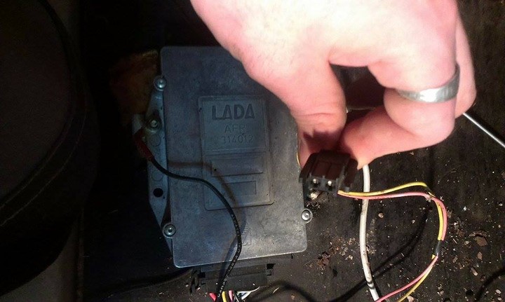

Hetkel valmistun keretöödeks. Auto lahti võtmise käigus tekkis ka üks küsimus.
Pildil tuleb aju küljest üks lahtine pistik, kas keegi oskab öelda mille jaoks see on?
